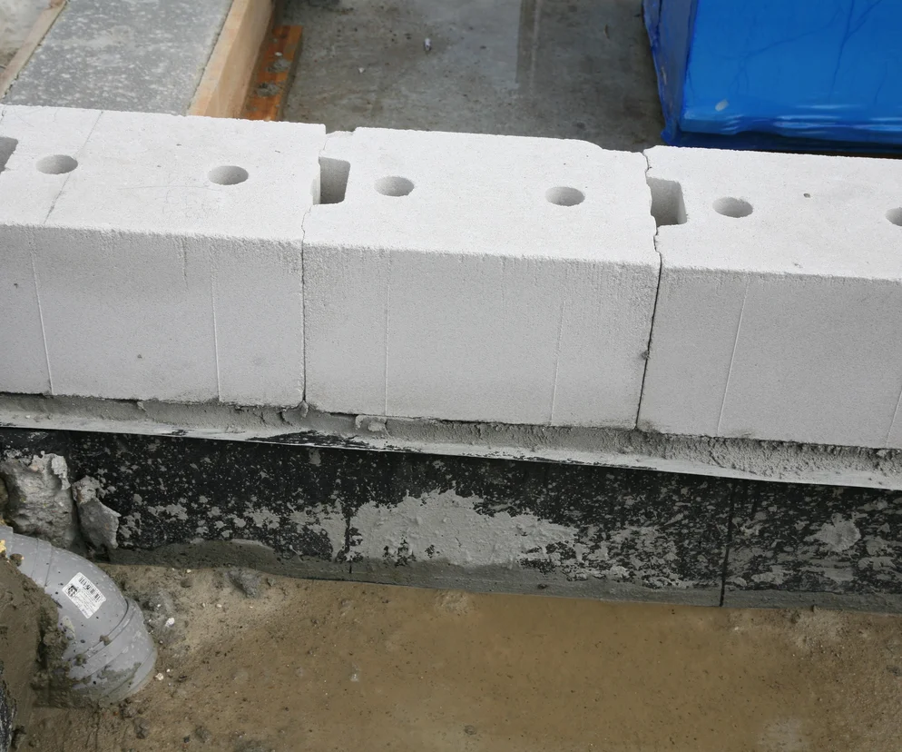

Ściany silikatowe: murowanie na wiele sposobów
Ściany silikatowe muruje się podobnie jak ceramiczne. Technologia dopuszcza używanie zapraw tradycyjnych (cementowo-wapiennych), z których są wykonywane pionowe lub poziome spoiny, bądź zapraw cienkowarstwowych, używanych do robienia spoin poziomych (gr. około 3 mm). Większość bloczków silikatowych jest przeznaczona do łączenia na pióro i wpust. Nie wykonuje się wówczas spoin pionowych. Niektóre można łączyć “na kieszeń”. W ich bokach są wówczas wyprofilowane pionowe wnęki. Po ustawieniu dwóch elementów tworzy się między nimi kieszeń, którą wypełnia się zaprawą.

Bloczki z silikatów
Autor: Andrzej T. Papliński Bloczki silikatowe mogą być łączone “na kieszeń”
Bloczki i cegły silikatowe zastosowanie
  • Cegły silikatowe można wykorzystywać do budowy wszystkich typów ścian. Najczęściej jednak muruje się z nich ściany działowe i warstwę osłonową w ścianach trójwarstwowych.
  • Bloczki silikatowe (większe od cegieł) służą do murowania warstwy nośnej w ścianach dwu- i trójwarstwowych oraz, rzadziej, do budowania ścian działowych. Większość bloczków ma otwory o okrągłym przekroju, które zmniejszają ich masę. W bloczkach mogą też być zrobione uchwyty ułatwiające ich przenoszenie.
