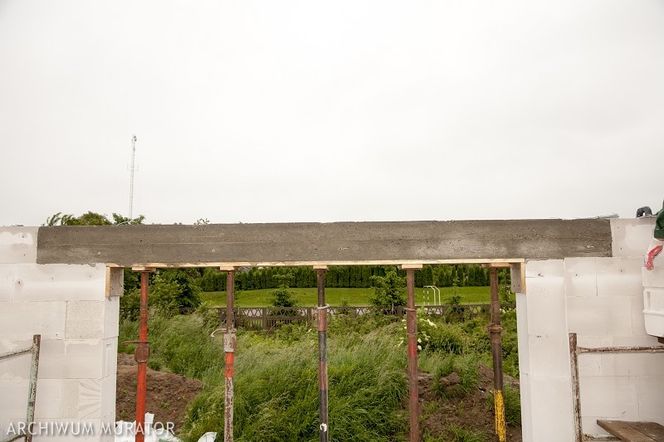

Nadproże to element konstrukcyjne znajdujący się w ścianie, ponad oknem, drzwiami lub bramą garażową. Tradycyjnie nadproże wykonywane jest ze zbrojonego betonu, bezpośrednio na budowie, po zbudowaniu deskowania. Można też kupić gotowe nadproża prefabrykowane.
Nadproże monolityczne
Autor: Andrzej Szandomirski Podczas robienia żelbetowego nadproża trzeba też zadbać, aby zbrojenie nie zostało zachlapane substancją antyadhezyjną, gdyż zmniejszy to jego przyczepność do betonu.
Nadproża żelbetowe
Nadproże żelbetowe przygotowuje się z mieszanki betonowej (cement, kruszywo i woda) oraz stalowego zbrojenia. Do jego wykonania niezbędne jednak będzie deskowanie, stanowiące formę dla betonu. Formę taką robi się w górnej części otworu. Od dołu podparta jest słupkami drewnianymi lub specjalnymi stemplami ze stali, o regulowanej wysokości.
Sprawdź też: budowa domu - koszty >>>
Przed rozpoczęciem betonowania, wewnętrzną stronę deskowania warto jest nasmarować substancją antyadhezyjną, czyli taką, która sprawi, że później łatwo będzie oddzielić deski od betonu. Wewnątrz deskowania układa się zbrojenie ze stalowych prętów powiązanych tak zwanym drutem wiązałkowym. W nadprożach, najwięcej prętów zbrojeniowych umieszczonych jest w ich dolnej części, bo tam występują największe siły rozciągające. Po umieszczeniu zbrojenia w formie, wypełnia się ją ściśle betonem. Pamiętać tutaj trzeba, że każdy pręt zbrojeniowy musi być dokładnie i równomiernie otoczony przez mieszankę.
