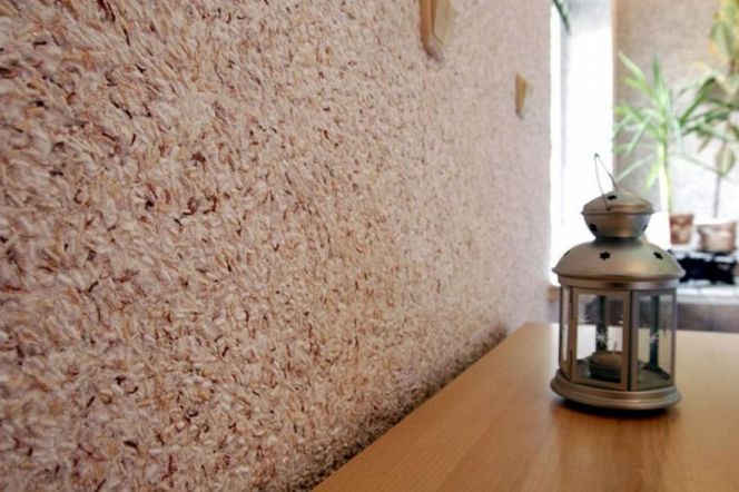

Tynk japoński – co to jest?
Tynk japoński pochodzi z Japonii, gdzie był stosowany już kilka wieków temu. Jest to mieszanka naturalnych składników – strzępków bawełny, jedwabiu, włókien mineralnych lub celulozowych, dlatego jest też często nazywany tynkiem bawełnianym. Sprzedawany jest najczęściej w postaci suchych mieszanek, do których trzeba dodać pigment koloryzujący i wodę, a czasem również klej.
Ostateczny wygląd tynku japońskiego zależy od składników dekoracyjnych dodanych do mieszanki – mogą to być na przykład barwniki, piasek kwarcowy, a także płytki miki. Dzięki nim powstają oryginalne wzory, a paleta dostępnych kolorów jest bardzo bogata.
