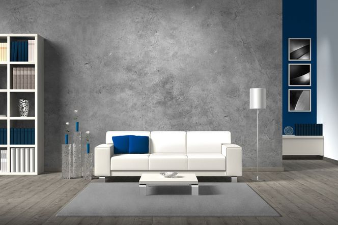

Tynk betonowy
Autor: Magnat/ Materiały prasowe Tynk betonowy będzie pasował we wnętrzach wykończonych nowocześnie

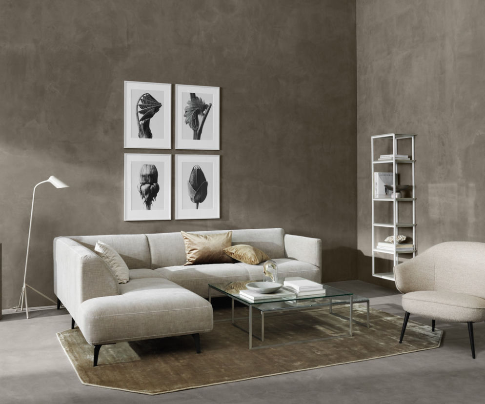

Tynk betonowy
Autor: Dekostyl/ Materiały prasowe Tynk betonowy można profilować różnymi narzędziami
