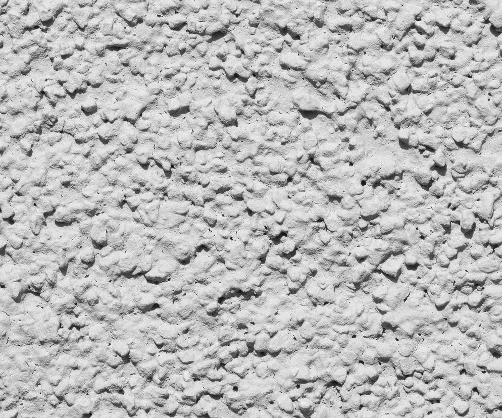

Tynkowanie "barankiem", czyli tradycyjny tynk zewnętrzny, który znamy z wielu domów z XX wieku
Tynk cementowo-wapienny to tradycyjny, do niedawna najczęściej stosowany materiał na elewacje budynków. Zyskał on swoją potoczną nazwę "baranek" i można go obserwować najczęściej na polskich domach. Tworzy na elewacji powierzchnię złożoną z niewielkich grudek okrągłego kruszywa, pokrytych cienko masą tynku. W masie tego typu tynków cienkowarstwowych są dwa rodzaje kruszyw o różnych kształtach (kuliste i kanciaste), zmieszane w odpowiednich proporcjach. Na czym polega tynkowanie "barankiem" oraz jakie są zalety tego tynku zewnętrznego?

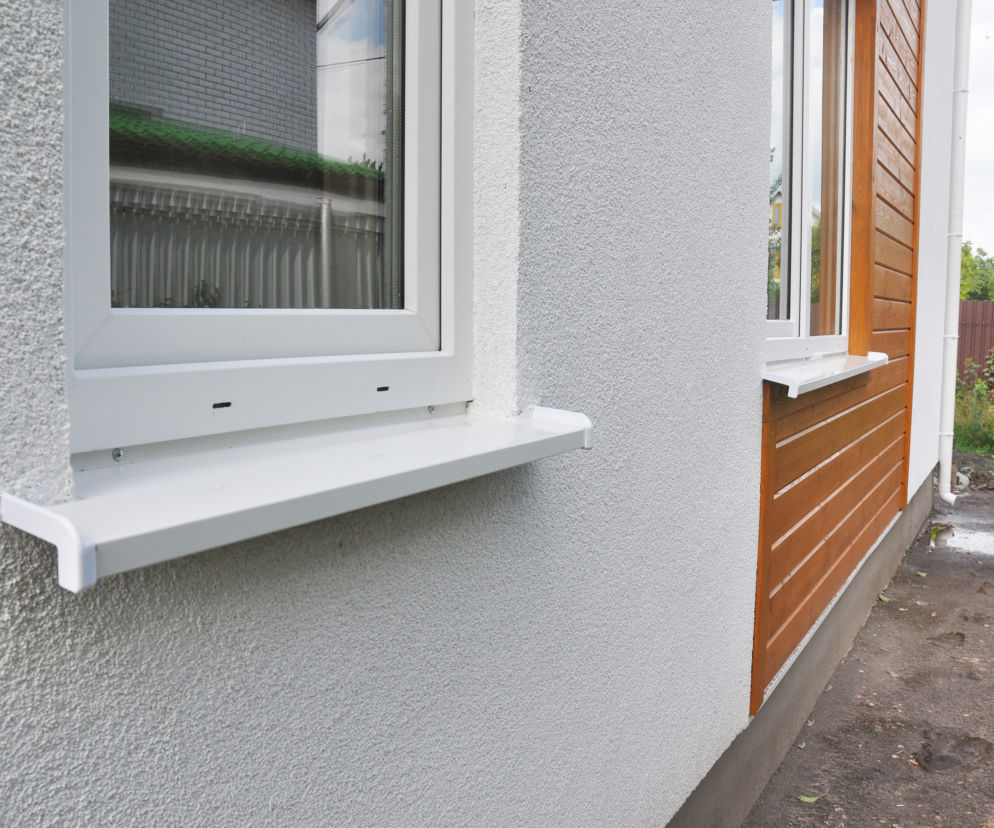

Elewacje z tynku tradycyjnego są zazwyczaj białe. Żeby nadać im kolor, wystarczy pomalować tynk farbą do malowania ścian zewnętrznych. Innym sposobem na uzyskanie kolorowego tynku jest użycie do zaprawy piasku – zamiast zwykłego – kolorowego (naturalnego barwionego polimerami). Można też dodać do cementu odpowiedni barwnik, ale wtedy lepiej powierzyć malowanie fachowcowi, bo uzyskanie równomiernego odcienia barwy na całej ścianie nie jest proste.
Stosując odpowiednie narzędzia oraz techniki nakładania i wykańczania tynku, można uzyskać różne faktury. Oprócz zwykłych – gładkich, układa się tynki nakrapiane, odciskane lub ciągnione. Wymaga to jednak sporych umiejętności, ze względu na dość grubą warstwę tynku.
