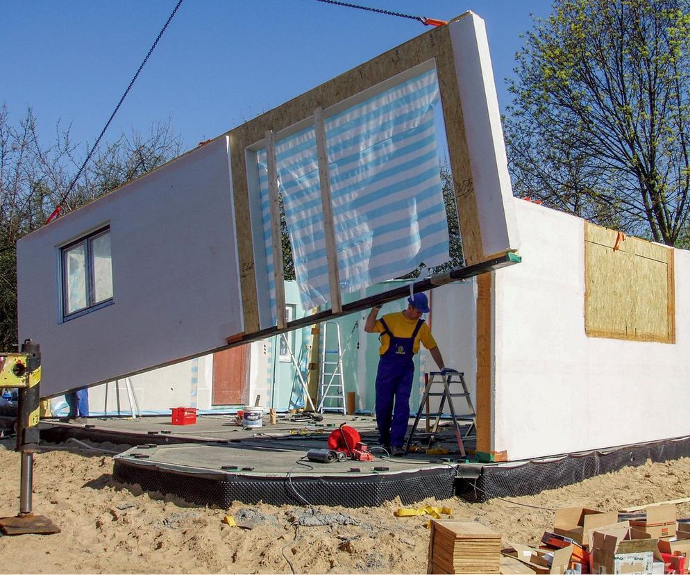

Autor: MULTI COMFORT/ Materiały prasowe Budowa domu z dużych prefabrykatów trwa z reguły nie dłużej niż miesiąc

Czym domy drewniane z prefabrykatów zamkniętych różnią się od otwartych? W fabryce między słupkami i belkami szkieletu umieszczana jest także izolacja termiczna, najczęściej z wełny mineralnej, która ma także działanie ogniochronne. Od strony zewnętrznej szkielet zabezpiecza się membraną wiatroizolacyjną, a od środka domu – folią paroizolacyjną. Z wiatroizolacji rezygnuje się wówczas, gdy ocieplenie zewnętrzne ma być ze styropianu, a elewacja powstanie z tynku. Usztywnienie ścian prefabrykowanych domów drewnianych, podobnie jak w przypadku prefabrykatów otwartych, stanowią pionowo mocowane płyty OSB lub MFP, ale często też płyty gipsowo-włóknowe, rzadziej cementowo-włóknowe. Montuje się je tym razem z obu stron. Od zewnętrznej strony ścian przytwierdzane jest dodatkowe ocieplenie, bez którego ściany nie osiągnęłyby parametrów cieplnych wymaganych przez przepisy budowlane. Stosowane tu płyty ze styropianu bądź z wełna mineralna zostają ukryte pod materiałem elewacyjnym – tynkiem, płytkami klinkierowymi, deskami – zależnie od standardu. Łączna grubość ścian zewnętrznych wynosi 25-30 cm, w domach energooszczędnych – 35-40 cm.
Produkowane są także wewnętrzne ściany nośne. Mają konstrukcję prawie identyczną jak zewnętrzne, z tą różnicą, że nie stosuje się w nich żadnych folii, a okładzina powstaje z płyt gipsowo-włóknowych lub płyty gipsowo-kartonowe. Ich grubość to przeważnie 18-20 cm. Podobne, choć trochę cieńsze, są ściany działowe. Oczywiście między słupkami ścian wewnętrznych także umieszczona jest wełna mineralna. Tu jednak odpowiada ona nie za izolacyjność cieplną, tylko za akustykę pomieszczeń – ogranicza przepływ dźwięków między nimi.
W zakładach oferujących prefabrykaty zamknięte robi się znacznie więcej. Zazwyczaj w ścianach takich domów drewnianych osadzane są okna i drzwi, a czasem nawet zewnętrzne rolety okienne. Przed zamocowaniem okładziny wewnętrznej są też rozprowadzane przewody instalacyjne.

Podstawową korzyścią z wyboru drewnianego domu prefabrykowanego jest szybkość budowy, bezkonkurencyjna w porównaniu z metodą tradycyjną. Dom powstaje niezależnie od pory roku i pogody. W tym czasie nie musimy doglądać prac ani zajmować się zaopatrzeniem budowy, tylko spokojnie czekać dnia odbioru. Ryzyko popełnienia błędów podczas wykonywania prefabrykatów i ich montażu jest niewielkie, ponieważ prace są powierzone wyspecjalizowanym ekipom, które opanowały wszelkie tajniki danej technologii, a nie robotnikom sezonowym.
