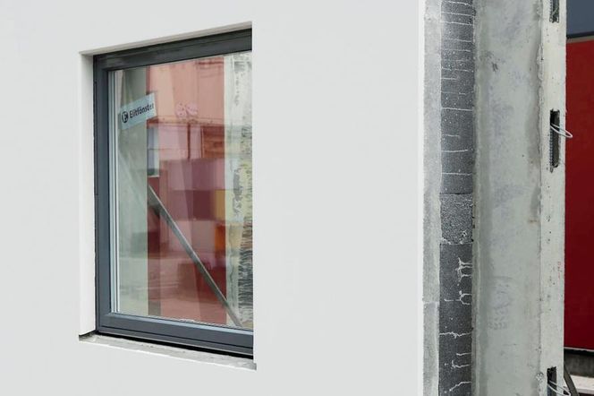

Ściany z prefabrykatów
Autor: Baumat/ Materiały prasowe Prefabrykaty są dostępne w różnym stopniu wykończenia. To często elementy warstwowe z izolacją w środku. Mogą być ocieplone i z zamontowanymi już oknami

Ściany prefabrykowane jedno- lub wielowarstwowe
Elementy ścienne prefabrykowane mogą mieć budowę jedno- bądź kilkuwarstwową. Najpopularniejsze są prefabrykaty jednowarstwowe, które dociepla się na placu budowy standardowymi materiałami izolacyjnymi i wykańcza tynkiem albo cienką okładziną. Jeżeli inwestor planuje wykonanie ściany trójwarstwowej z prefabrykatów, można wyposażyć ją w fabryce w kotwy ze stali nierdzewnej służące do zamocowania warstwy osłonowej oraz tak ukształtować ościeże, aby było możliwe wysunięcie okna w warstwę ocieplenia. Na życzenie zamawiającego można podczas produkcji zamontować ocieplenie ze styropianu, z wełny mineralnej lub płyt PIR. Prefabrykaty betonowe można też zamówić jako „płyty kanapkowe”. Materiał izolacyjny umieszcza się wówczas między dwiema ścianami betonowymi.
