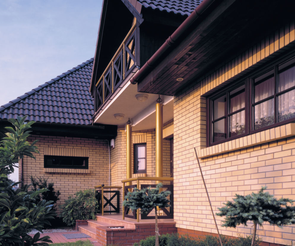

Nadproże w ścianie elewacyjnej
Autor: Archiwum serwisu Nadproża z cegieł wykonuje się przede wszystkim w ścianach elewacyjnych murowanych z klinkieru

Gdy otwór okienny lub drzwiowy nie ma zbyt dużej rozpiętości i gdy ściana nad nim jest niewysoka, można zamiast typowego nadproża zrobić zbrojenie wzmacniające muru. Płaskowniki stalowe lub gotowe drabinki zbrojeniowe, umieszczone w warstwie zaprawy, między trzema kolejnymi rzędami cegieł. Od spodu, podparcie stanowią dwa lub trzy płaskowniki, opierane z obu stron na murze. Odmianą ceglanego nadproża jest nadproże Kleina. Cegły są tu ustawione na sztorc, w 2-3 sąsiadujących ze sobą rzędach. Między rzędami umieszcza się pręty zbrojeniowe lub stalowe płaskowniki. Spoiny między cegłami muszą być starannie wypełnione zaprawą. Oczywiście dokładna ilość i rozmieszczenie zbrojenia w nadprożach murowanych powinien ustalać architekt albo konstruktor. Taki rodzaj nadproży stosuje się głównie w ścianach elewacyjnych, osłaniających ocieplenie ścian trójwarstwowych. Stanowią wówczas atrakcyjne zwieńczenie otworów w murze, przez co uszlachetniają wygląd całego domu.
