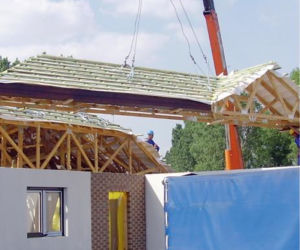

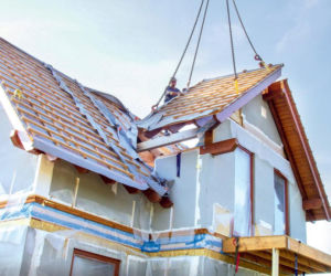

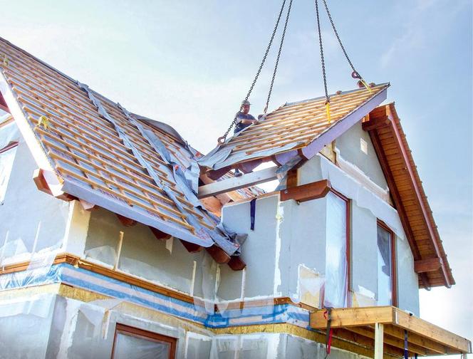

Panele dachowe są zbudowane przeważnie z dwóch, trzech albo czterech krokwi dachowych z ociepleniem między nimi, płytami sztywnego poszycia, folią paroizolacyjną i folią wstępnego krycia oraz konstrukcją pod okładzinę poddasza i konstrukcją nośną pod pokrycie
Autor: Danwood/ Materiały prasowe

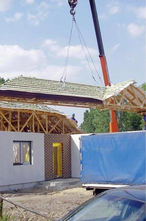

Niektóre firmy dowożą na budowę nawet całe fragmenty więźby, co jeszcze bardziej skraca czas budowy domu
Autor: DOMEK/ Materiały prasowe

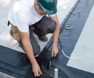

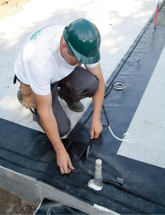

Ściany przytwierdza się do fundamentów za pomocą kotew, poprzez belkę podwalinową. Pod każdą ze ścian parteru musi biec pas hydroizolacji. Newralgicznymi punktami wymagającymi starannego uszczelnienia są przejścia kotew mocujących ściany przez warstwę hydroizolacji
Autor: Mariusz Bykowski

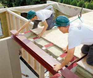

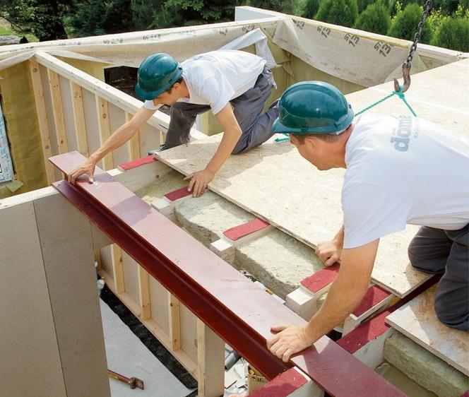

Konstrukcję stropu stanowią elementy prefabrykowane (wypełnione wełną mineralną, obite płytami OSB lub płytami wiórowymi). Od spodu mają przygotowany ruszt pod sufit podwieszany. Za ich izolacyjność akustyczną odpowiadają między innymi filcowe podkładki na belkach

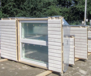

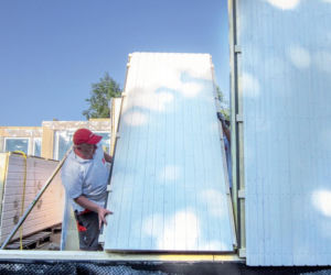

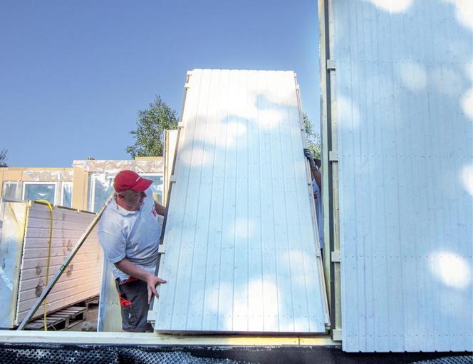

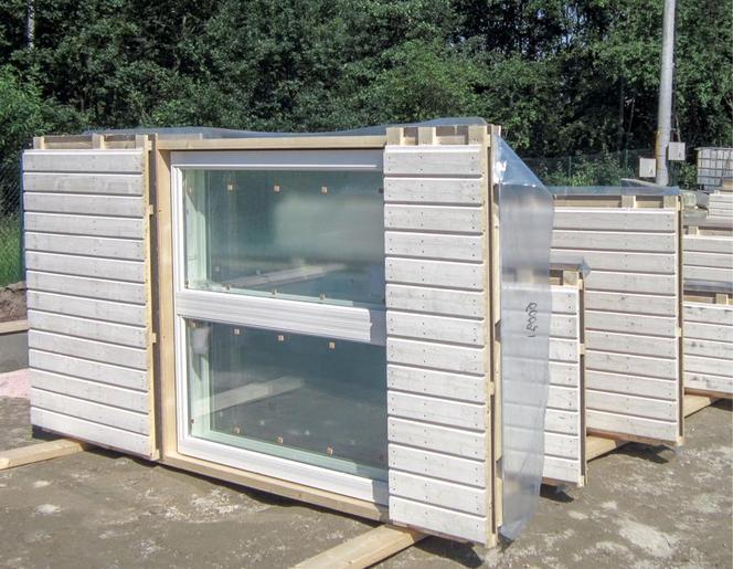

Zamówione panele są dowożone na budowę ciężarówką. Część z nich ma już zamontowane okna lub drzwi
Autor: FDPL/ Materiały prasowe

Lekkie panele szkieletowe podczas rozładunku i montażu nie wymagają zastosowania dźwigu

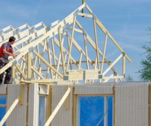

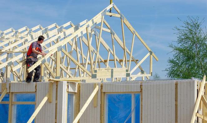

W domach parterowych więźba powstaje przeważnie z wiązarów kratownicowych, bo jest wtedy tańsza. Tam, gdzie ma być poddasze użytkowe, konstrukcję dachu buduje się w sposób tradycyjny – z krokwi i innych belek

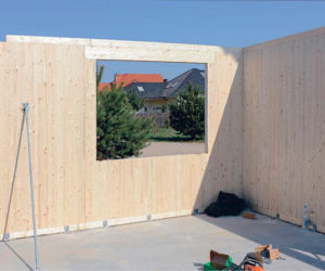

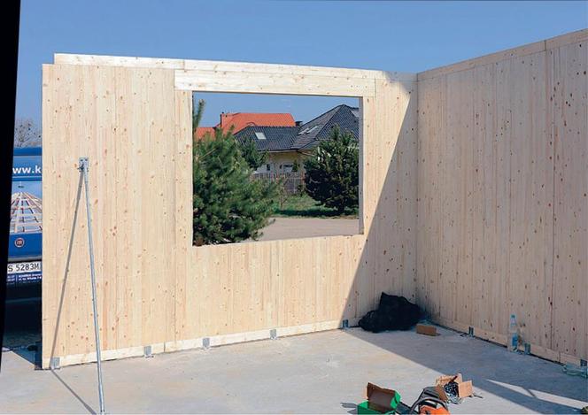

Elementy wielkoformatowe z paneli produkowanych z drewna klejonego opuszczają fabrykę docięte na wymiar i z wykonanymi otworami na okna oraz drzwi
Autor: KONSBUD/ Materiały prasowe

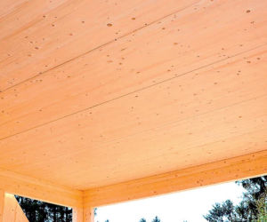

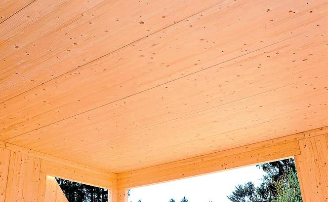

Zarówno powierzchnia paneli ściennych, jak i stropowych jest na tyle atrakcyjna, że nie trzeba jej niczym wykańczać

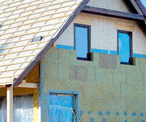

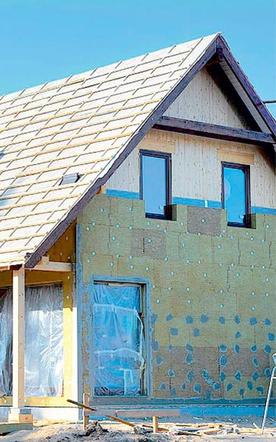

Ściany z drewna klejonego ociepla się od zewnątrz, stosując przeważnie wełnę mineralną grubości 15 cm. Pozwala to uzyskać współczynnik U na poziomie 0,194 W/(m2.K)
