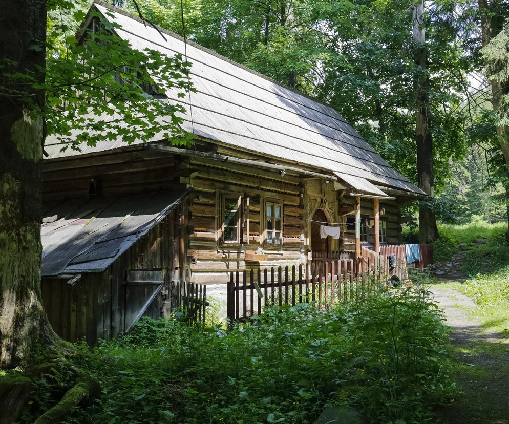

Można przenieść drewniany dom w inne miejsce
W Polsce najczęściej przenoszone są stare chaty budowane w technologii wieńcowej, czyli z grubych bali układanych jeden na drugim. Najczęściej przenoszą je miłośnicy stylowego drewnianego budownictwa. Nowy budynek składają z reguły w odległości do kilkudziesięciu kilometrów od miejsca, gdzie stał pierwotnie. Ułatwia to ponowne harmonijne wpisanie się domu w krajobraz, poza tym pozwala oszczędzić na kosztach transportu, które mogą być dość wysokie. Można również przenosić domy wybudowane w technologii sumikowo-łątkowej, czyli szkieletu wypełnionego połówkami bali, a nawet takie, których konstrukcją jest szkielet kanadyjski.
