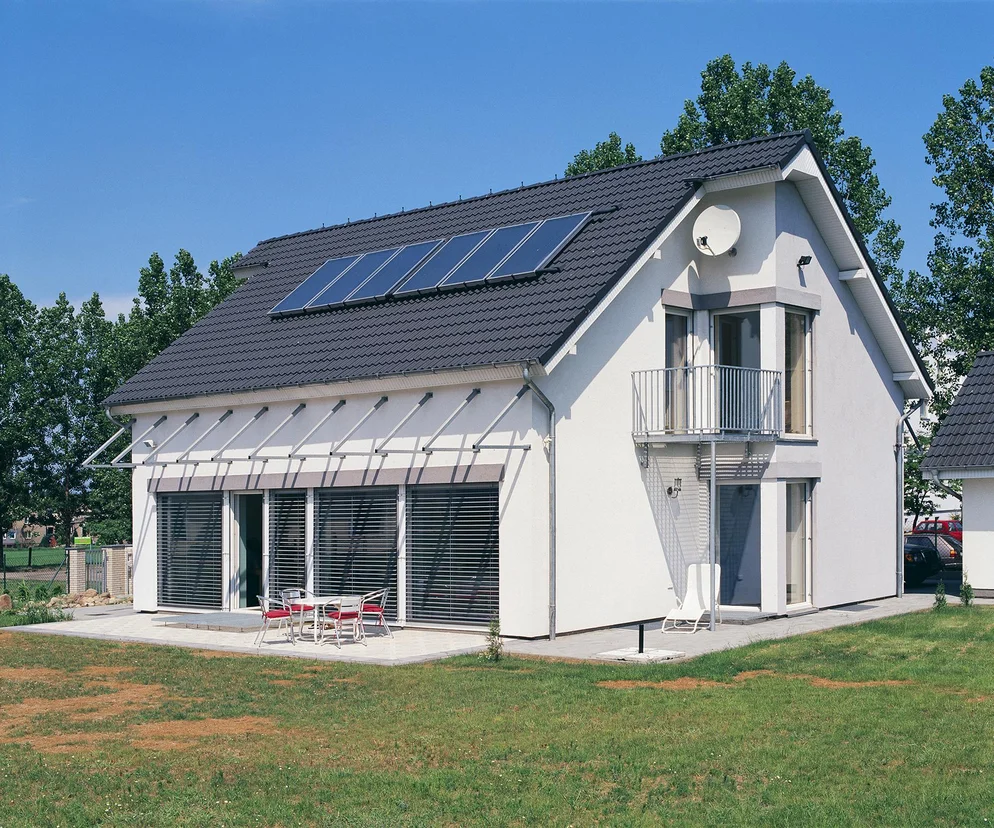

Autor: Piotr Mastalerz Energooszczędny dom pasywny. Kolektory słoneczne na dachu. Przeszklenie południowej elewacji domu i uskoki ściany szczytowej - stworzenie optymalnych warunków do korzystania z ciepła słonecznego
Domy pasywne nie wymagają konwencjonalnego ogrzewania. Do zapewnienia wysokiego komfortu zamieszkania wystarczy niewiele energii zużywanej na cele grzewcze. Większość może pochodzić z energii słonecznej oraz ciepła emitowanego przez ciało ludzkie, urządzenia RTV/AGD itd. Pozostałą energię niezbędną do ogrzewania budynku można uzyskać za pomocą urządzeń wykorzystujących odnawialne źródła ciepła. Najpopularniejsze są pompy ciepła, ale racjonalnym uzupełnieniem zapotrzebowania energetycznego jest spalanie peletu lub innej biomasy. Dodatkowa energia na potrzeby grzewcze może się okazać niezbędna tylko w dni zimne. Dom pasywny jest bowiem tak zaizolowany termicznie, że ma nieznaczne zapotrzebowania na energię grzewczą - maksymalnie 15 kWh/(m²·rok), co w przybliżeniu odpowiada zawartości energetycznej 1,8 m³ gazu ziemnego, 2,2 kg suchego drewna lub peletu albo 2 kg węgla kamiennego.

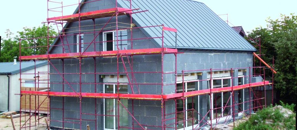

dom pasywny murowany
Autor: DOMIK PASYWNY/ Materiały prasowe Murowany dom pasywny może mieć taką samą konstrukcję jak tradycyjny
Zalety domu pasywnego murowanego
Ściany wymurowane z ceramiki lub silikatów mają stosunkowo dużą masę, zwiększają ją wszystkie wzmocnienia żelbetowe (nadproża, słupy, wieńce). Dzięki temu cechuje je duża bezwładność cieplna - dłużej się nagrzewają niż lekkie ściany i dłużej oddają ciepło do otoczenia. Duża zdolność akumulacji ciepła przez masywny mur sprzyja utrzymaniu stałej temperatury i wilgotności powietrza wewnątrz budynku. Ponadto im cięższy materiał budowlany, tym lepsza jest jego izolacyjność akustyczna. Najskuteczniejszą zapewnia silikat. Materiały murowe są niepalne.
Domy pasywne wybudowane w tej technologii charakteryzują się zwartą, wytrzymałą statycznie konstrukcją, o bardzo dużej żywotności. Jest to bardzo ważne ze względu na to, że w budynku pasywnym niezwykle istotna jest szczelność przegród zewnętrznych, czyli niska przepuszczalność powietrza (infiltracja i eksfiltracja). Mury nie mogą mieć pęknięć lub miejsc, w których powietrze przepływa niekontrolowanie przez przegrodę zewnętrzną.

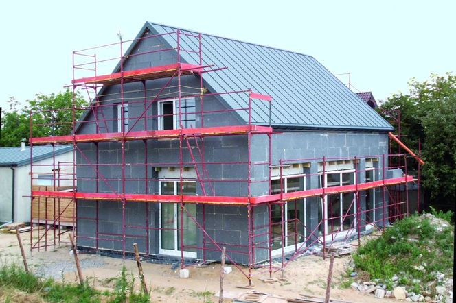

Wady domu pasywnego murowanego
Ściany murowane są materiało- i pracochłonne. Technologia murowa ma ograniczone możliwości prefabrykacji, a co za tym idzie, przegrody mają często niższą jakość wykonania niż te robione w powtarzalny sposób w fabryce. Podczas wytwarzania materiałów budowlanych niezbędne jest użycie dużej ilości energii pierwotnej, stąd produkcja bywa uciążliwa dla środowiska naturalnego, a użyte surowce nie pochodzą z zasobów odnawialnych.
Przeczytaj też:
Przegrody zewnętrzne są grubsze, a eliminacja mostków cieplnych stwarza problemy. Mostki cieplne to miejsca, które emitują więcej ciepła na zewnątrz niż sąsiadujące powierzchnie. Ich powstawaniu sprzyja przerwanie lub zmniejszenie grubości izolacji termicznej na ścianach zewnętrznych. Najczęściej występują w miejscu połączenia ściany z balkonem, daszkami, wieńcami i nadprożami. Budynki mają olbrzymią masę, stąd niezbędne są znaczna grubość płyty fundamentowej, a także posadowienie budynku na gruntach o wysokiej nośności. Budowa trwa długo, a ciągłość prowadzonych prac zależy od panujących warunków atmosferycznych. Nieuniknione są też przerwy technologiczne z racji wykonywania prac z wykorzystaniem tak zwanych technologii mokrych. Koszty budowy domu są więc nieco wyższe niż w technologii szkieletu drewnianego.
Duża bezwładność budynku, która jest postrzegana jako zaleta, ogranicza możliwość szybkiej zmiany temperatury wewnątrz budynku.
