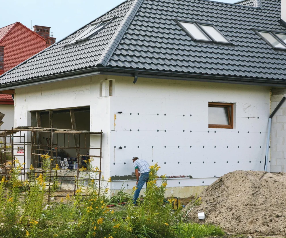

Autor: Andrzej T. Papliński Jeśli to możliwe, warto ocieplić dom przed zimą. Ocieplenie ścian na etapie stanu surowego zamkniętego pozwoli prowadzić prace wykończeniowe nawet wtedy, gdy temperatura na dworze spadnie do 0°C

Kołkowanie ocieplenia – kiedy i jak poprawnie wykonać stabilizację izolacji
Gdy wszystkie płyty znajdą się na swoim miejscu, można je kołkować, czyli dodatkowo stabilizować specjalnymi łącznikami. Normalnie płyt styropianowych kołkować nie byłoby trzeba – tylko wełniane, ale przy dokładaniu warstwy do warstwy, lepiej z tego nie rezygnować. Informacja o tym, ile kołków będzie potrzeba i jak je rozmieścić, musi znaleźć się w projekcie ocieplenia.
Kołków można nie stosować tylko wówczas, gdy styropian mamy zamiar przyklejać do podłoża będącego w dobrym stanie. W każdym innym przypadku kołkowanie jest konieczne. Użycie kołków jest też wymagane, gdy ściana budynku przekracza 8 m wysokości. Wełna zawsze wymaga dokołkowania.
Kołki dobieramy do rodzaju materiału ociepleniowego – inne do wełny, inne do styropianu. Są też kołki uniwersalne. Warto wybrać takie, które zagłębiają się w warstwie ociepleniowej, a wnęki powstałe po ich okrągłych talerzykach zasklepia się krążkami z materiału termoizolacyjnego. Do ścian z pustaków i cegieł kratówek wybieramy kołki z przedłużoną strefą rozprężenia.
