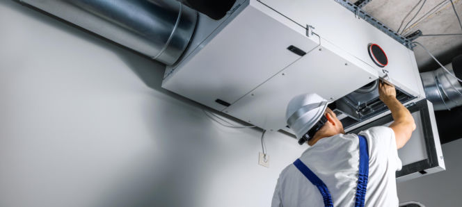

Wentylacja mechaniczna z odzyskiem ciepła
Autor: ronstik/ Getty Images System wentylacyjny projektuje się w oparciu o bilans strumieni powietrza, uwzględniający funkcję i przeznaczenie poszczególnych pomieszczeń
