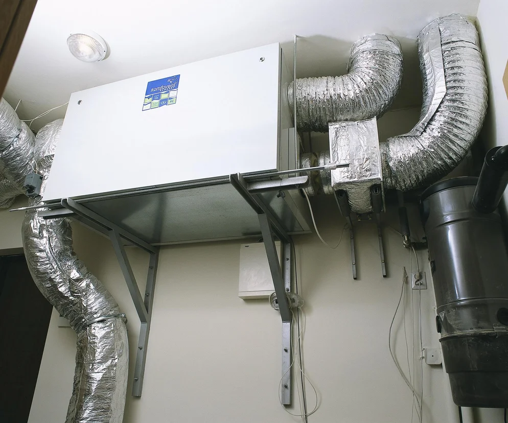

Montaż wentylacji mechanicznej – centrala wentylacyjna
Rekuperator można kupić i zainstalować później niż resztę instalacji – także wtedy, gdy dom jest już gotowy. Trzeba ją połączyć z kanałami/przewodami wentylacyjnymi za pomocą elastycznych rur, doprowadzić do niej instalację elektryczną na napięcie 230 V oraz wykonać odprowadzenie skroplin z wymiennika. Warto więc podczas prac instalacyjnych doprowadzić w pobliże podejście kanalizacyjne.
Zwykle rekuperator umieszcza się w pomieszczeniu technicznym lub kotłowni, obok urządzeń grzewczych i innych elementów wyposażenia instalacyjnego, ale możliwe są także inne lokalizacje: garaż, przestrzeń na poddaszu między stropem a kalenicą, wnęka pod schodami etc. Do urządzenia musi być jednak zapewniony w miarę łatwy dostęp umożliwiający niezbędne zabiegi konserwacyjne (np. czyszczenie lub wymianę filtrów) i ewentualne naprawy jego elementów (np. wentylatorów, grzałki).
