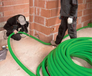

1. System przewodów PE-FLEX z tworzywa umożliwia uzyskanie wymaganego przebiegu instalacji bez użycia kształtek. Przewody rozwija się ze zwoju zgodnie z trasą określoną w projekcie
Źródło: Piotr Mastalerz

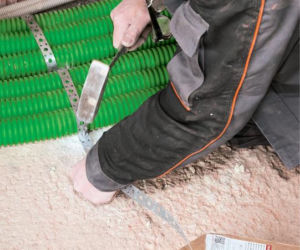

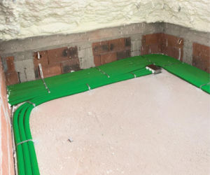

3. Ułożone równolegle obok siebie przewody grupuje się i mocuje listwami do podłoża, żeby się nie przemieszczały

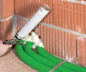

4. W miejscach, gdzie trzeba je przeprowadzić przez ściany działowe, należy wcześniej wykuć otwory, a po umieszczeniu w nich przewodów uszczelnić je silikonową masą uszczelniającą

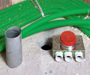

5. Żeby powietrze z kilku przewodów mogło trafić do jednego nawiewnika, przed połączeniem z nim wprowadza się je do skrzynki rozprężnej z otworami na przewody w jednej i pojedynczym przyłączem do nawiewnika z drugiej strony

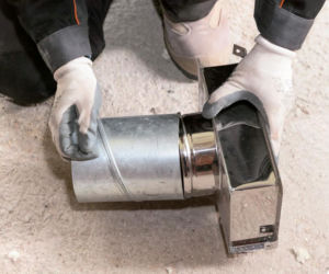

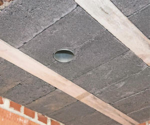

6. Króciec do podłączenia nawiewnika zostanie wsunięty w otwór wykonany podczas układania stropu. Zostanie połączony z anemostatem, bezpośrednio lub za pośrednictwem dodatkowej kształtki (przedłużki)

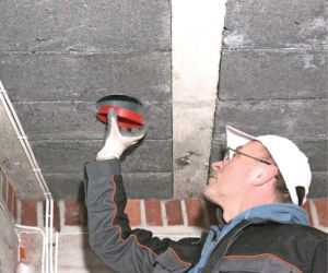

7. Podczas prowadzenia prac budowlanych otwór powinien być zaślepiony, a zaślepka może być usunięta dopiero podczas montowania wentylacji

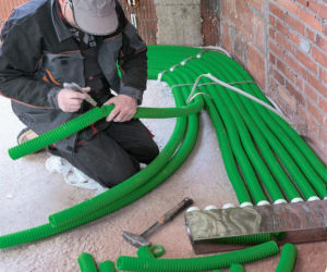

8. Tworzywo jest na tyle delikatne, że przewody łatwo przycina się nożem, ale trzeba uważać, żeby ich nie uszkodzić przed zaizolowaniem i zakryciem ich wylewką

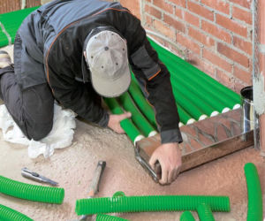

9. Końcówki przewodów wsuwa się w króćce w skrzynce rozprężnej aż do oporu i charakterystycznego kliknięcia. Króćce mają uszczelki zapewniające szczelność połączenia
