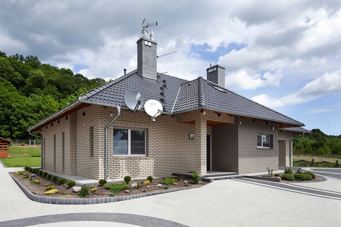

Autor: Małgorzata Góra Kanaływywiewne wentylacyji grawitacyjnej muszą być wyprowadzone ponad dach domu

Nie jest tajemnicą, że wentylacji naturalnej nie projektuje się w taki sposób, jak np. instalacji grzewczej. Nie oblicza się ilości powietrza wentylacyjnego osobno dla każdego pomieszczenia, nie dobiera indywidualnie wielkości kanałów wentylacyjnych, nie określa prędkości przepływu powietrza etc. Nie robi się tego, ponieważ zgodnie z rozporządzeniem określającym zawartość projektu architektoniczno-budowlanego w przypadku domów jednorodzinnych i małych budynków mieszkalnych nie ma takiego obowiązku.
Wystarczy, że projektant domu zaznaczy na rzutach kondygnacji położenie kanałów wywiewnych oraz wloty do nich – w kuchni, łazience, kotłowni (pomieszczeniu gospodarczym) i pomieszczeniach pomocniczych bez okien, a także w pokojach na drugiej kondygnacji domów i mieszkań dwukondygnacyjnych.
Zgodnie z przepisami pole przekroju kanału wywiewnego nie może być mniejsze niż 0,016 m2, a najmniejszy wymiar kanału – mniejszy niż 10 cm. W praktyce wielkości kanałów wentylacyjnych nie oblicza się, lecz przyjmuje, że mają mieć przekrój o wymiarach 14 x 14 cm – gdy są prostokątne - lub średnicę nie mniejszą niż 15 cm - jeśli są okrągłe. Nie uwzględnia się przy tym długości kanału, która w pomieszczeniach na najwyższej kondygnacji jest często mniejsza niż 1,5-2 m. Taki kanał nawet w sprzyjających warunkach (gdy różnica temperatury jest korzystna) nie może zapewnić wymaganej intensywności wentylacji. Na przykład kanał wywiewny w toalecie, z której zgodnie z normą trzeba usuwać 30 m3/h powietrza, powinien mieć długość co najmniej 2 m, jeśli ma wymiary 14 x 21 cm, ale nie mniej niż 3 m, gdy jego przekrój to 14 x 14 cm.
