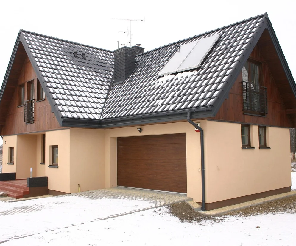

Autor: Piotr Mastalerz Każde pomieszczenie na poddaszu powinno mieć osobny kanał wentylacyjny. Im więcej kanałów, tym większa liczba wystających nad dachem kominów

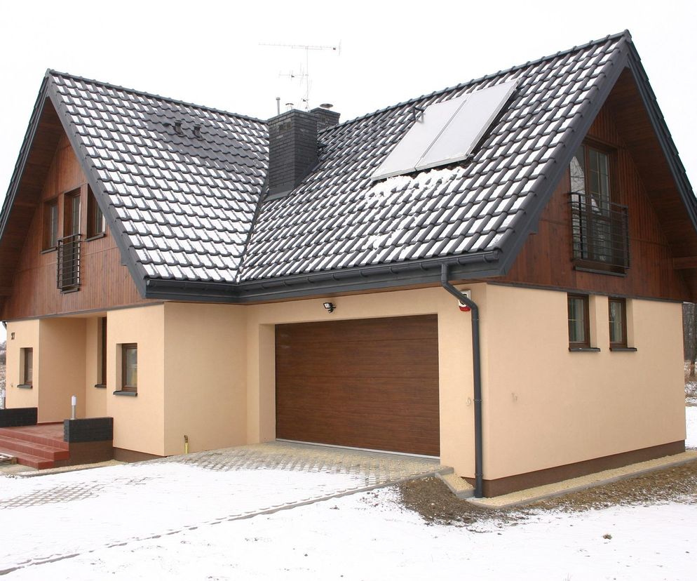

Autor: Jarosław Sosiński Wentylacja będzie lepiej działała, jeśli kanały zostaną ulokowane w ścianach wewnętrznych i zgrupowane ze spalinowymi/dymowymi
