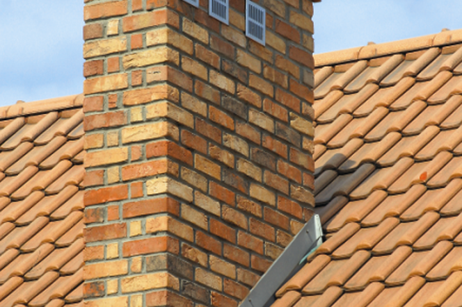

Autor: Andrzej Szandomirski Wyloty przewodów wentylacyjnych powinny się znajdować nad dachem na wysokości zabezpieczającej przed zadmuchiwaniem wiatru, po bokach komina, z obu jego stron, co zapobiega powstawaniu wstecznego ciągu, gdy w kierunku otworu wieje wiatr.
