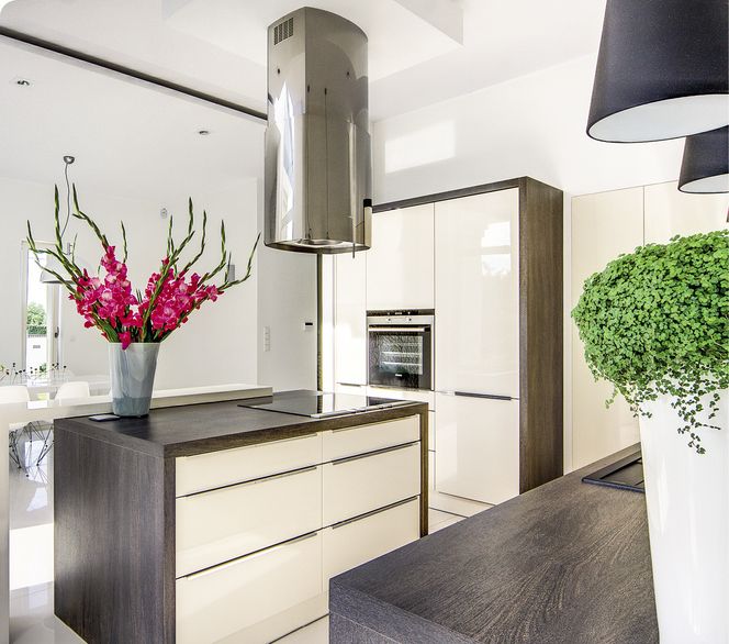

Kominek i okap w domu z rekuperacją
W pomieszczeniach, w których działają, strumienie powietrza nawiewanego i wywiewanego pozostają w równowadze i tej równowagi nic nie powinno naruszać.
Dlatego jeśli w domu z rekuperacją jest kominek, to powinien mieć zamkniętą komorę spalania.
Przeczytaj też:
Należy także zadbać o doprowadzenie do niej powietrza do spalania. Najczęściej dostarcza się je bezpośrednio do paleniska kanałem (ocieplonym i z przepustnicą) ułożonym pod podłogą pomieszczenia. Dzięki temu kominek nie musi zaciągać powietrza z pomieszczenia, w którym się znajduje.
W domach z wentylacją mechaniczną nawiewno-wywiewną z zasady nie buduje się kanałów wywiewnych, jednak niektórzy projektanci zalecają zrobienie takiego kanału w pokoju z kominkiem jako zabezpieczenie na wypadek, gdyby z kominka zaczął się wydostawać dym lub tlenek węgla.
Okap kuchenny nie pracuje stale. Włącza się go zwykle na krótko podczas intensywnego gotowania i taki stan nie zaburza pracy systemu rekuperacji. Ważne, by nie łączyć kanału, którym powietrze znad okapu jest wydmuchiwane na zewnątrz domu, z przewodami wentylacyjnymi.
wentylacja z rekuperacją
Autor: Piotr Mastalerz, projekt domu: Justyna Mitmańska-Prymas, Wnętrz: Krystian Kowalski
