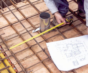

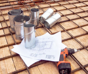

2. W miejscach, przez które zgodnie z projektem będą prowadzone pionowe odcinki przewodów albo będą zamontowane nawiewniki, należy przymocować odcinki rur spiro

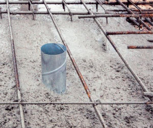

3. Podczas układania warstwy betonu w stropie powstaną idealnie okrągłe otwory o odpowiednich wymiarach. Nie będzie ich potem trzeba wykuwać

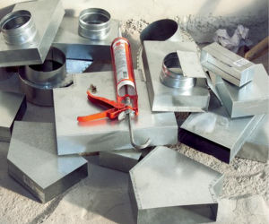

4. Instalacja będzie rozprowadzona na stropie pod podłogą, dlatego wygodnie jest użyć do jej wykonania płaskich prostokątnych kanałów

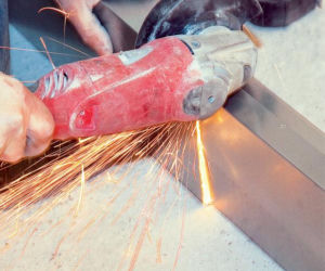

5. Kanały blaszane trzeba przyciąć na odcinki o wymaganej długości. Wygodnie jest użyć do tego szlifierki kątowej

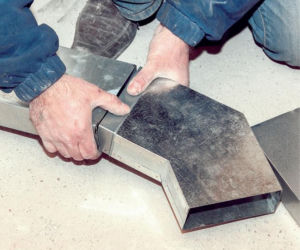

6. Proste odcinki łączy się ze sobą i z kształtkami przez wsunięcie jednego elementu w drugi

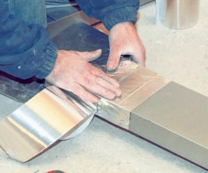

7. Połączenia wzmacnia się i uszczelnia aluminiową taśmą samoprzylepną

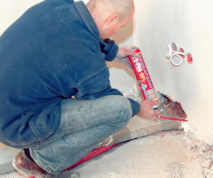

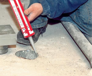

8. Otwory wykute w ścianach, przez które przechodzą poziome odcinki kanałów, należy wypełnić silikonową masą uszczelniającą

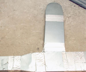

9. Powietrze będzie nawiewane przez anemostaty zamontowane w suficie. Do prostokątnego kanału mocuje się kształtkę umożliwiającą połączenie anemostatu, który ma przekrój okrągły

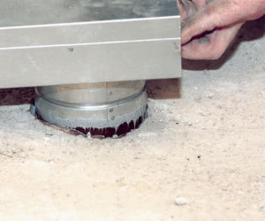

10. Przejście przez strop, podobnie jak wcześniej zrobione przez ściany, trzeba wypełnić masą uszczelniającą
