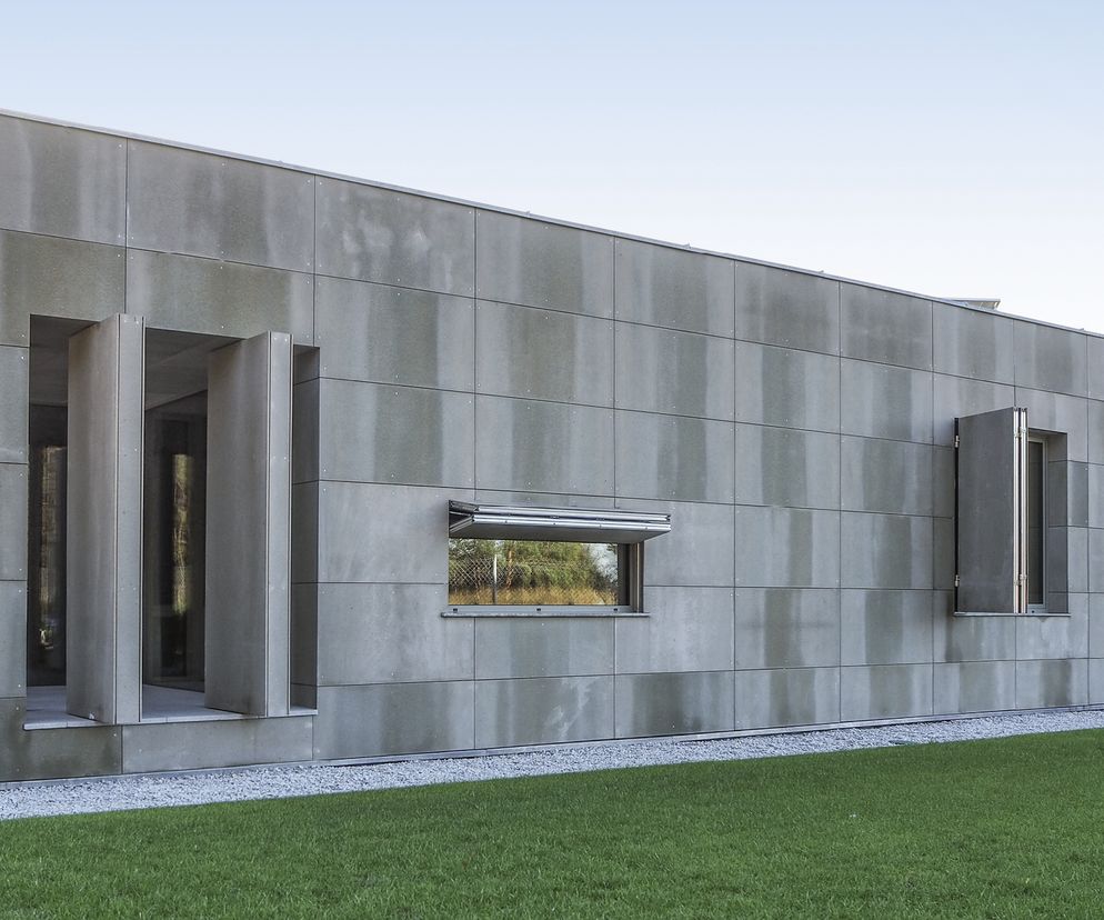

Pod względem architektonicznym budynek energooszczędny i pasywny znacznie różni się od tradycyjnego. Takie konstrukcje charakteryzuje prosta bryła, bez wykuszy, lukarenek i balkonów – są to bowiem miejsca bardzo trudne do poprawnego ocieplenia i uszczelnienia. Nie wszystkie domy energooszczędne muszą być jednak zbudowane na rzucie prostokąta i mieć jedno- lub dwuspadowy dach (tak jak domy pasywne). Trzeba pamiętać tylko, że zawsze najlepszy dla energooszczędności będzie jak najmniejszy współczynnik A/V określający stosunek przegród zewnętrznych do kubatury domu (tak właśnie jest w domach mających zwartą bryłę).
Strefę dzienną lokuje się oczywiście od strony nasłonecznionej (południowej). Im większe okna tam wstawimy, tym większe będą zyski z promieniowania słonecznego. W domu pasywnym zalecane jest nawet całkowite przeszklenie strony południowej. Jednocześnie konieczne jest ograniczenie przeszkleń od strony północnej, a w domu pasywnym najlepiej całkowite jej „zamknięcie”. Od północy projektuje się pomieszczenia techniczne, sanitariaty, kuchnie i ciągi komunikacyjne.
Unika się umieszczania garaży w bryle budynku. Jeśli już, niech będą zlokalizowane w przybudówce oddzielonej konstrukcyjnie od reszty albo stanowią oddzielny budynek. Elementem, który musi być brany pod uwagę podczas projektowania, są natomiast ruchome osłony okienne. Wielkie okna do pozyskiwania promieni słonecznych przydają się zimą, latem mogą zamienić dom w cieplarnię.

Okna w domach mających małe zapotrzebowanie na energię powinny pozyskiwać tę energię z promieniowania słonecznego, ale też powodować jak najmniejsze straty ciepła. Odpowiednie usytuowanie okien – choć bardzo istotne – nie gwarantuje jeszcze sukcesu. Konieczne jest zastosowanie stolarki okiennej o podwyższonych parametrach termicznych.
Od 1 stycznia 2021 roku obowiązują warunki techniczne, na mocy których współczynnik przenikania ciepła Uw dla całego okna nie może być wyższy niż 0,9 W/(m2.K). Założenia warunków technicznych obowiązujących od  2021 r. są takie, że wszystkie nowo wznoszone domy powinny być energooszczędne. Natomiast dla okien do domów pasywnych współczynnik przenikania ciepła Uw  nie może być wyższy niż 0,8 W/(m2.K).

Należy pamiętać, że duże przeszklenia, niezbędne do pozyskiwania energii w domach energooszczędnych i pasywnych, mogą też powodować straty ciepła w dni niesłoneczne. Dlatego konieczne jest wyposażenie takich okien w osłony, które będą chroniły przed ucieczką ciepła, na przykład żaluzje, rolety, ekrany. Osłony mogą być wykonane z drewna, materiałów tekstylnych lub z tworzyw sztucznych, aluminium. Zysk z wprowadzenia takich rozwiązań jest wymierny. Przykładowo rolety zewnętrzne mogą zmniejszyć współczynnik przenikania ciepła okien o 15% przy profilach nieocieplonych, a nawet o 30%, gdy ich profile są ocieplone.
