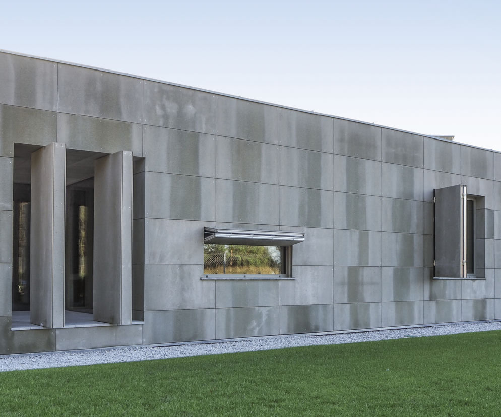

ocieplone okiennice
Autor: Robert Kaliszak Na elewacji północno-zachodniej każde okno jest wyposażone w ocieploną okiennicę

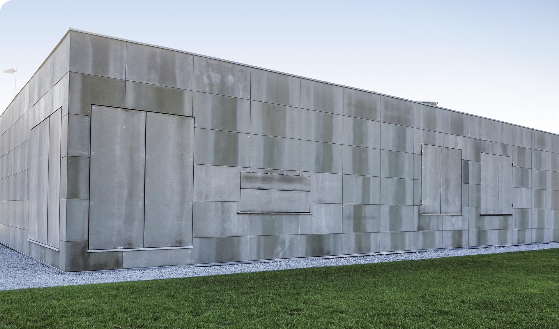

osłony okien w domu pasywnym
Autor: Robert Kaliszak Po zamknięciu wszystkich osłon na przeszkleniach ucieczka ciepła z wnętrza jest ograniczona do minimum

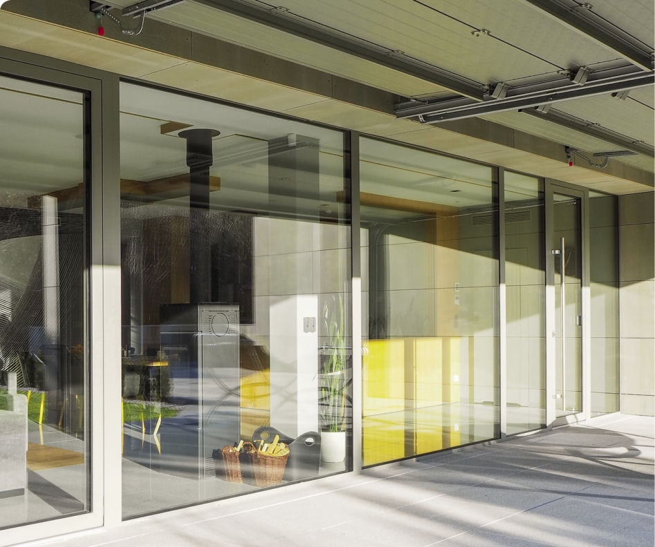

rolety zewnętrzne
Autor: Robert Kaliszak Rolety podczas otwierania przemieszczają się na sufit nad tarasem

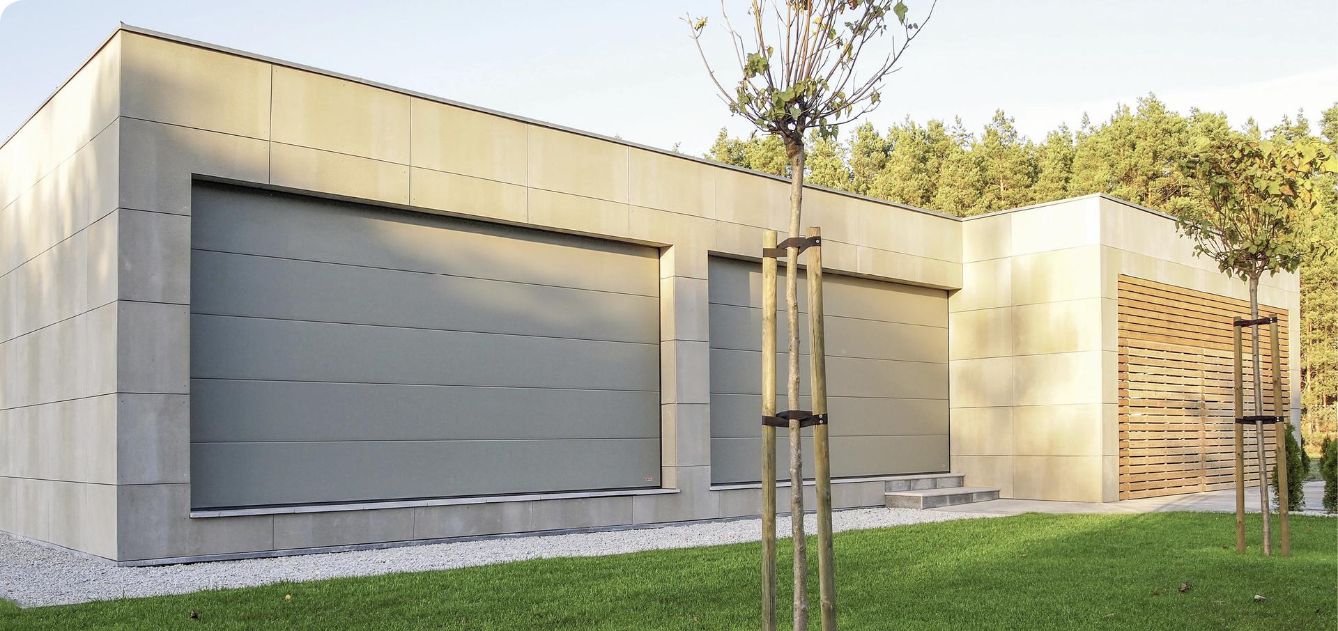

rolety zewnętrzne
Autor: Robert Kaliszak Elektrycznie sterowane rolety po opuszczeniu osłaniają także tarasy. Powstaje strefa buforowa, w której powietrze ma wyższą temperaturę niż na zewnątrz

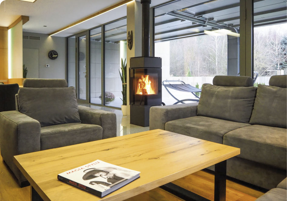

kominek w domu pasywnym
Autor: Robert Kaliszak Kominek nie jest uwzględniony w bilansie energetycznym. Używa się go okazjonalnie, do stwarzania miłej atmosfery
