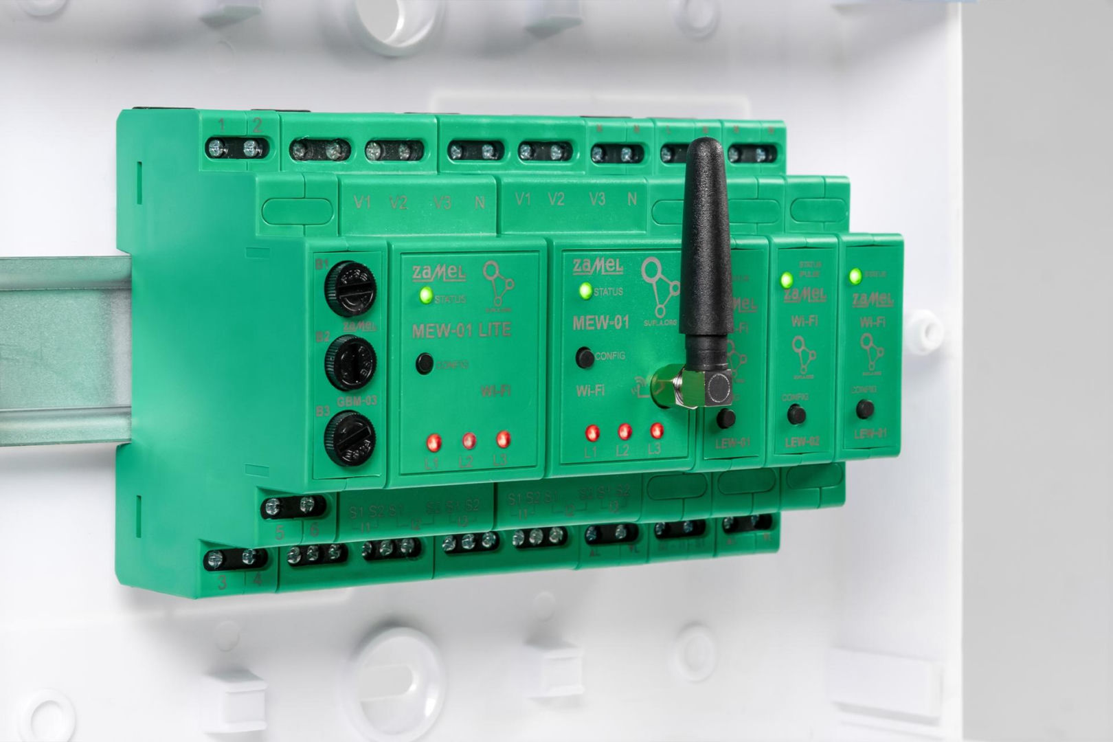

Monitor energii elektrycznej Zamel MEW-01 to niewielkie urządzenie działające w ramach systemu inteligentnego domu Supla. Służy do bieżącego pomiaru zużycia energii w instalacji jedno- lub trójfazowej. Rejestruje między innymi pobór energii, napięcie, natężenie prądu i moc dla poszczególnych faz, a następnie przesyła dane przez sieć wi-fi do chmury Supla. Użytkownik może sprawdzać aktualne wartości oraz historię zużycia w aplikacji mobilnej. Urządzenie nie rozpoznaje automatycznie poszczególnych sprzętów, ale obserwacja zmian poboru podczas ich włączania pozwala ustalić, które z nich mają największy wpływ na rachunki za prąd.

Monitor MEW-01 montuje się w domowej rozdzielnicy elektrycznej na standardowej szynie TH-35. Główny moduł zajmuje miejsce odpowiadające dwóm standardowym modułom w rozdzielnicy. Do urządzenia podłącza się trzy przekładniki prądowe, przez które przechodzą przewody poszczególnych faz. Prąd płynący w przewodzie wytwarza pole magnetyczne, które w przekładniku indukuje sygnał prądowy proporcjonalny do wartości prądu płynącego w przewodzie. Sygnał ten jest przekazywany do MEW-01 i wykorzystywany do pomiaru prądu, gdzie wraz z pomiarem napięcia służy do wyznaczania mocy i zużycia energii elektrycznej.
Miejsce montażu powinno znajdować się w zasięgu sieci wi-fi; w razie problemów z sygnałem możliwe jest zastosowanie anteny zewnętrznej.
Uwaga! Instalację i podłączenie monitora należy powierzyć wykwalifikowanemu elektrykowi, ponieważ prace są wykonywane wewnątrz rozdzielnicy i wymagają ingerencji w instalację elektryczną. Prawidłowe założenie przekładników, zachowanie wskazanego kierunku przepływu prądu oraz właściwe przypisanie ich do faz są niezbędne do uzyskania poprawnych odczytów z urządzenia.

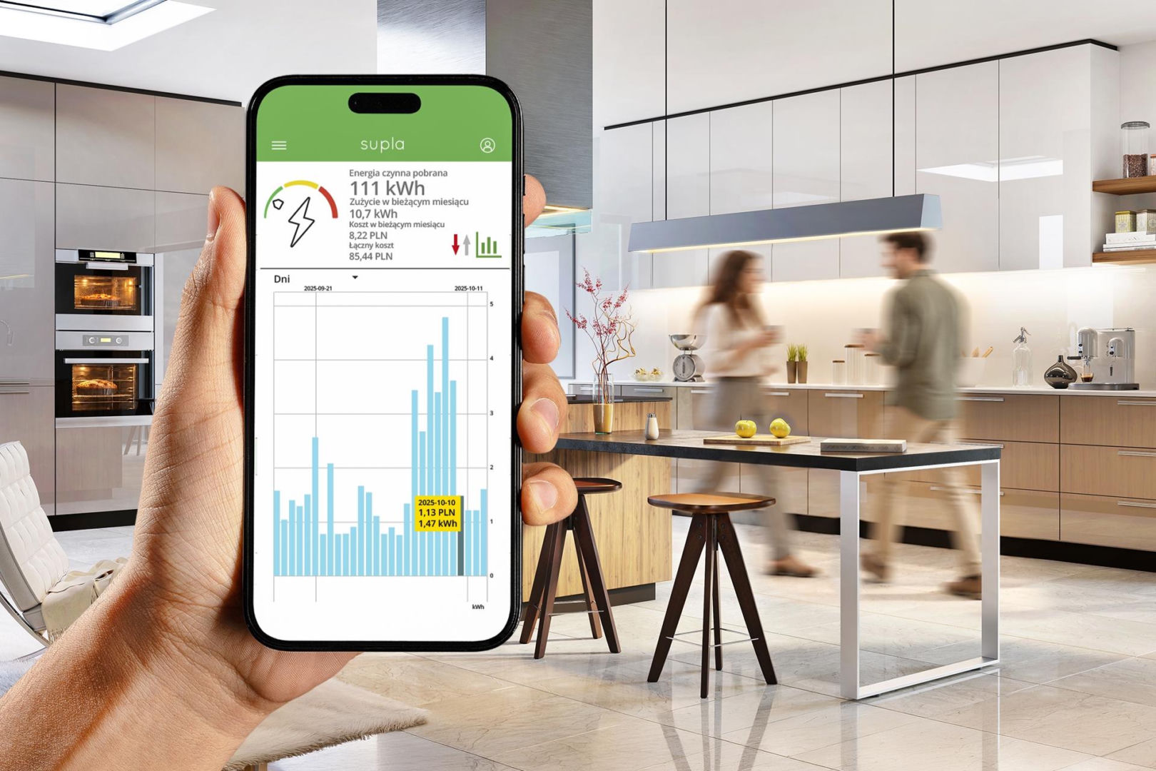

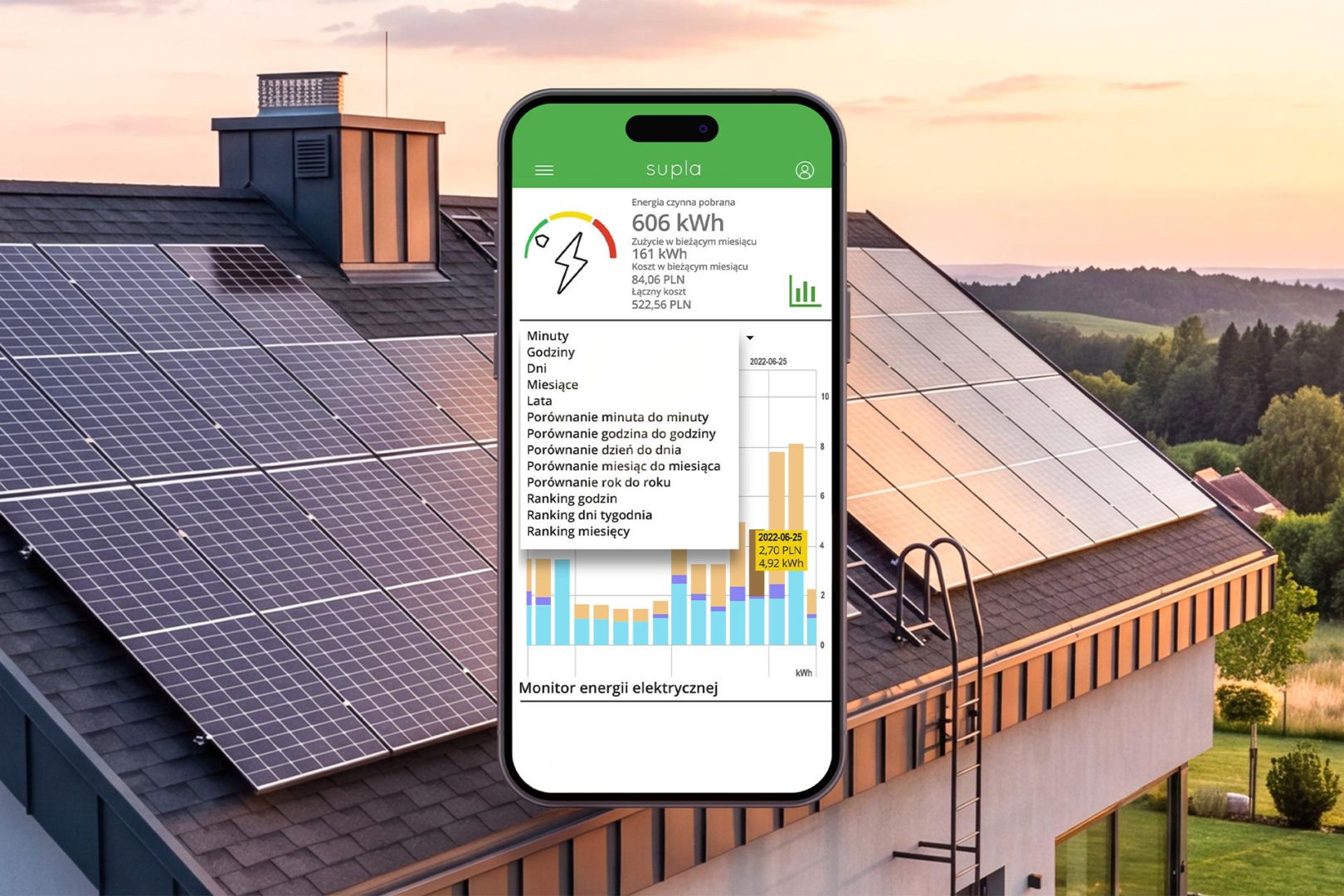

Po zamontowaniu urządzenia należy pobrać aplikację Supla, utworzyć konto lub zalogować się na już istniejące, a następnie dodać monitor za pomocą kreatora i połączyć go z domową siecią wi-fi. W aplikacji można obserwować całkowite zużycie energii, parametry poszczególnych faz oraz wykresy przedstawiające pobór w różnych okresach – od minut i godzin po miesiące i lata. System umożliwia również porównywanie wyników i tworzenie rankingów godzin, dni tygodnia lub miesięcy.
Po wpisaniu ceny jednej kilowatogodziny oraz wybraniu waluty aplikacja może przeliczać zużycie na szacunkowe koszty. Dzięki temu łatwiej sprawdzić, kiedy dom pobiera najwięcej prądu, wykryć nietypowe skoki zużycia i ocenić, czy zmiana codziennych nawyków albo taryfy energetycznej może przynieść oszczędności.

W budynku wyposażonym w instalację fotowoltaiczną właściwa interpretacja danych zależy przede wszystkim od miejsca zamontowania urządzenia. MEW-01 zainstalowany na wejściu do domowej rozdzielnicy może rejestrować przepływ energii między budynkiem a siecią elektroenergetyczną. Pozwala więc sprawdzić, ile energii pobieramy od operatora, a ile nadwyżek z instalacji fotowoltaicznej oddajemy do sieci. Taki pomiar nie pokazuje jednak całkowitej produkcji paneli PV ani całego zużycia energii przez dom. Część prądu wytworzonego przez instalację jest bowiem zużywana na bieżąco przez domowe urządzenia i nie przepływa przez punkt pomiaru znajdujący się przy przyłączu.
Jeżeli użytkownik chce poznać również wielkość produkcji oraz poziom autokonsumpcji, może być potrzebny drugi punkt pomiarowy. Jeden monitor kontroluje wtedy wymianę energii z siecią, a drugi mierzy produkcję instalacji fotowoltaicznej na wyjściu falownika. W zależności od rodzaju instalacji i liczby faz rolę dodatkowego punktu pomiarowego może pełnić kolejny MEW-01 albo inne odpowiednio dobrane urządzenie pomiarowe. Informacje o produkcji można również pobierać bezpośrednio z falownika, jeżeli jego model umożliwia integrację z wykorzystywanym systemem.
Dopiero zestawienie danych o produkcji, energii pobranej i energii oddanej pozwala dokładniej określić rzeczywiste zużycie domu oraz autokonsumpcję, czyli część energii słonecznej wykorzystaną na miejscu. Dzięki temu użytkownik może ustalić, w jakich godzinach powstają największe nadwyżki, i przenieść na ten czas pracę energochłonnych urządzeń, takich jak pralka, zmywarka, bojler czy pompa ciepła.

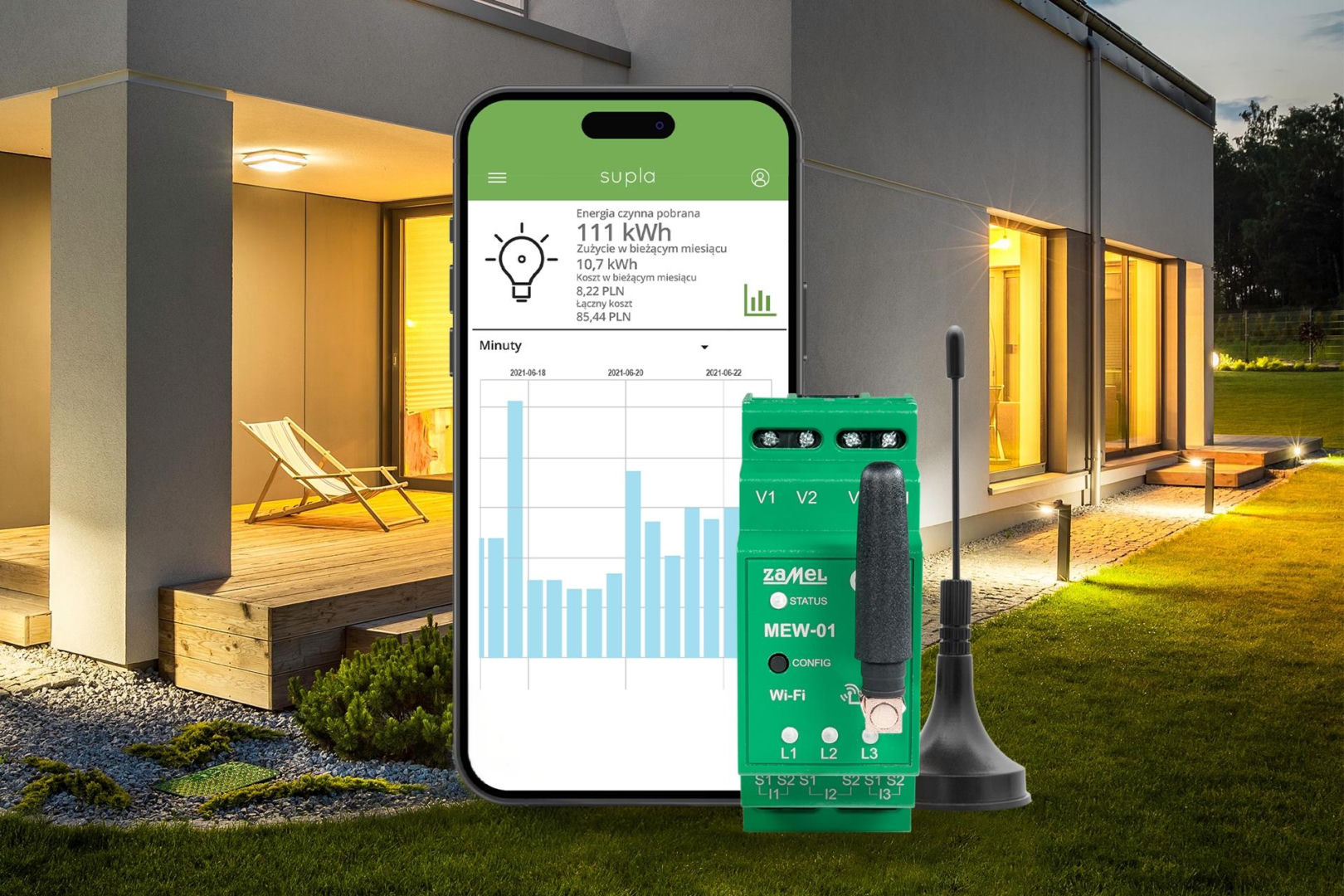

Zamel Supla MEW-01 to monitor przeznaczony do kontrolowania jedno- i trójfazowych instalacji elektrycznych. Urządzenie mierzy energię pobraną oraz oddaną do sieci, a także napięcie, natężenie prądu i moc osobno dla każdej fazy. W zestawie znajdują się trzy przekładniki prądowe o zakresie do 100 A. Moduł montuje się na szynie TH-35 w rozdzielnicy. Zebrane dane są przesyłane przez Wi-Fi 2,4 GHz do systemu Supla i prezentowane w aplikacji w postaci aktualnych wskazań, historii oraz wykresów. Wyniki można również pobrać do pliku Excel lub przekazać do zewnętrznych aplikacji przez REST API. Przydatnymi funkcjami są: wysyłanie powiadomień (push) oraz automatyczne reakcje uruchamiane po przekroczeniu ustawionej wartości mocy lub napięcia. Monitor ma złącze pozwalające zastosować antenę zewnętrzną, co może poprawić komunikację w metalowej rozdzielnicy.
