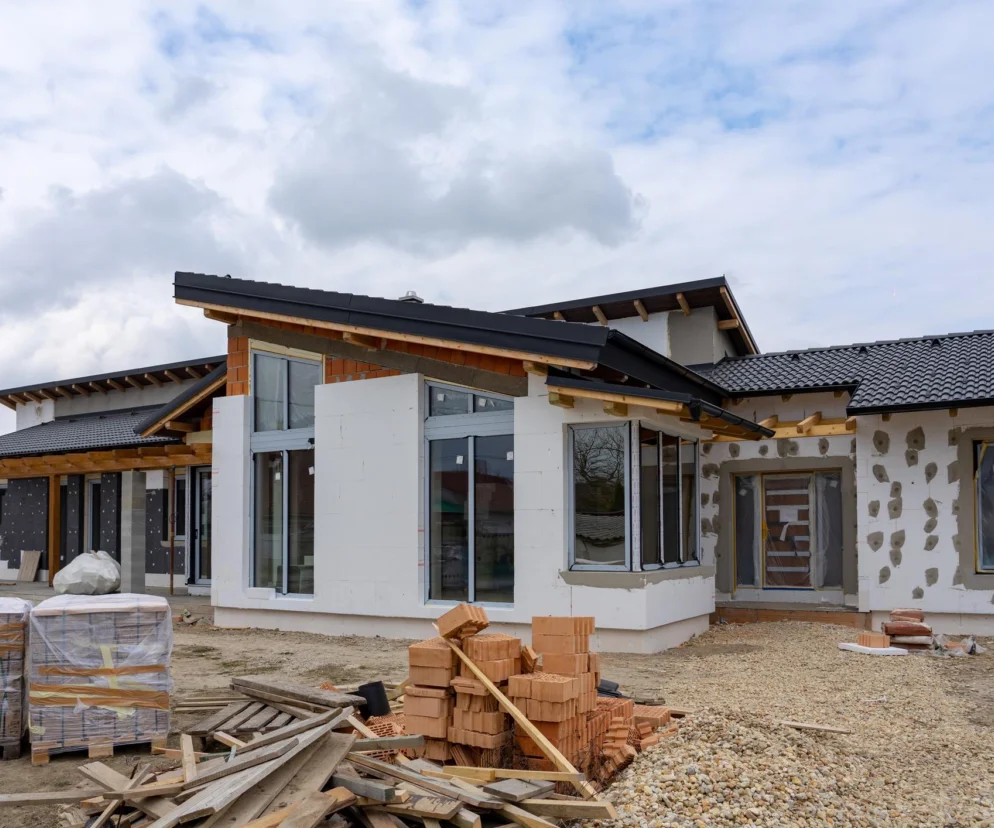

Nowoczesny dom jednorodzinny w trakcie budowy i termomodernizacji, z widoczną elewacją pokrytą styropianem oraz materiałami budowlanymi. Na naszym portalu znajdziesz informacje o doborze grubości izolacji i metodach ocieplenia domu.
