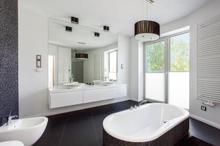

Światło naturalne wprowadzane przez okna nie tylko pozwala na wykonywanie zwykłych czynności życiowych w budynku wzniesionym z nieprzeziernych materiałów, ale też pełni funkcje aranżacyjne.
Ponadto okna wzbogacają wnętrza atrakcyjnymi widokami, często zacierając granice między wnętrzem a otoczeniem domu. To tylko kilka przyczyn obecnej tendencji do powiększania powierzchni przeszkleń i umieszczania dużych okien w nietypowych miejscach.

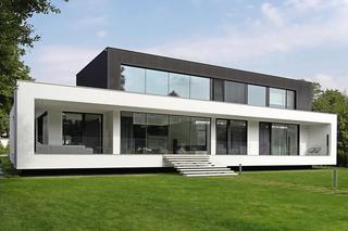

Bilans zysków energetycznych i strat ciepła przez okna nie zależy jednak tylko od samych okien. Kluczowa jest właściwa orientacja pomieszczeń względem stron świata, warunki naturalne otoczenia, a także często niedoceniana w tym względzie aranżacja wnętrz czy codzienna eksploatacja.
okna w bilansie
Autor: AWILUX/ Materiały prasowe Szerokie panoramiczne okna bez podziałów pozyskują więcej światła i energii słonecznej niż te z podziałami i generują od nich znacznie mniej strat ciepła. W niewysokim wnętrzu warto powiększyć powierzchnię przeszklenia, obniżając wysokość parapetu

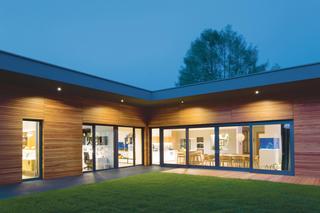

Jak zoptymalizować zyski energetyczne z okien?
Na straty energii wpływają wszystkie elementy składowe okna i sposób jego zamontowania, a na zysk energetyczny od promieniowania słonecznego – tylko pakiet szybowy. Pozyskiwanie ciepła od promieniowania słonecznego jest korzystne, ale tylko w sezonie grzewczym.
Korzyści płynące z wykorzystania promieniowania słonecznego przenikającego przez szybę do wnętrza pomieszczenia są wtedy czynnikiem wpływającym na poprawę bilansu energetycznego budynku, ponieważ mogą zmniejszyć zapotrzebowanie na energię grzewczą pochodzącą ze źródeł konwencjonalnych.
Ta właściwość przeszkleń jest wykorzystywana nie tylko w budownictwie pasywnym, gdzie odpowiednio usytuowane przeszklenia mogą dać więcej zysków niż strat ciepła, ale również w standardowych budynkach, w przypadku których zyski energetyczne z okien przynajmniej częściowo pokrywają straty ciepła.

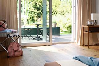

okna w bilansie
Autor: Małgorzata Góra, projekt: Arkadiusz Strzelecki, Remek Strzelecki/RAAS ARCHITEKCI Połączenie okien różnej wielkości, otwartych na słońce i zacienionych ma wpływ na bilans energetyczny. Straty ciepła przenikającego przez 1 m2 okna na każdej z fasad są takie same, ale solarne zyski ciepła są uzależnione od stron świata

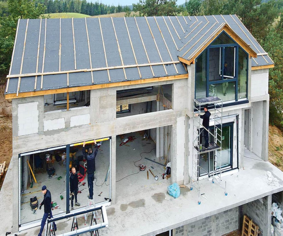

okna w bilansie
Autor: SIEGENIA/ Materiały prasowe Okna z klimatem, o klasycznej stylistyce także mogą charakteryzować się dobrym współczynni- kiem Uw. Tu podział na kwatery wprowadzono tylko w wąskim naświetlu wysokiego okna
