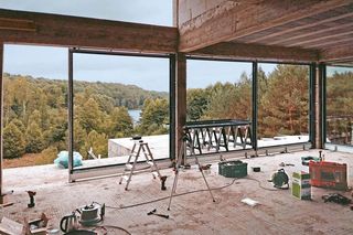

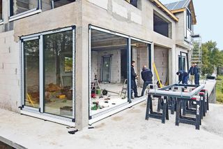

Ustawienie okien tarasowych
Okna rozmiarów XXL są dowożone na budowę w dwóch częściach – oddzielnie ościeżnice i skrzydła, oddzielnie szyby. Skrzydła trzeba zdemontować, bo instalację zaczyna się od ościeżnic, a skrzydła by w tym przeszkadzały. Gdy dom ma być ocieplony od zewnątrz okna ustawiono w otworach tak, żeby ich ramy licowały się z płaszczyzną ścian. Później, gdy doklejona zostanie izolacja termiczna, tworzące ją płyty będą zachodzić na ościeżnice, dzięki czemu obwodowe mostki termiczne wokół okien zostaną zminimalizowane.

Połączenie ze ścianami, nadprożem i stropem
Wypoziomowane i wypionowane okno przytwierdza się do muru. Do wyboru masz kilka metod montażu. Za najsolidniejszą uchodzi łączenie ościeżnic ze ścianą na dyble stalowe, śruby do betonu lub wkręty z kołkami rozporowymi – dobrane stosownie do materiału, z którego zbudowano dom. Taki montaż wymaga wiercenia w ościeżnicy i w murze. Później w otwór wkłada się łącznik. Jeśli jest to dybel stalowy, wbija się go delikatnie i następnie dokręca.
Gdy używasz wkrętów do betonu – wystarczy je wkręcać. W przypadku zwykłych wkrętów najpierw w otworze umieszcza się plastikowy kołek, a dopiero po tym osadza wkręt. Otwory pod dyble muszą być wiercone bez udaru.
Profile z PCW powinny być tak przewiercane, żeby nie naruszyć stalowych wzmocnień, o ile takie znajdują się wewnątrz.
Można też użyć kotew płaskich. One są łączone z ościeżnicami, zanim okno trafi na swoje miejsce. Każda kotwa powinna być przykręcona wkrętem do ościeżnicy, a potem dwoma wkrętami do muru.

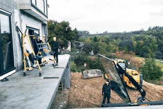

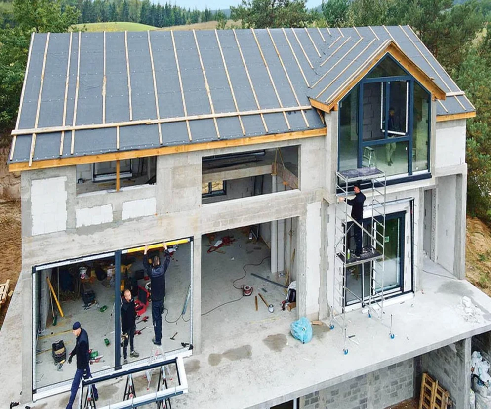

Szklenie dużych okien
Stresującym etapem montażu jest osadzanie szyb w ościeżnicach. Każda waży kilkadziesiąt kilogramów i wystarczy chwila nieuwagi, by ją stłuc. Kosztami obarczeni zostają wykonawcy, więc bardzo dbają, by nie doszło do uszkodzenia. Szyb nie mocuje się na klej. Zostają ściśle wpasowane w ościeżnice i zaklinowane na swoich miejscach.
