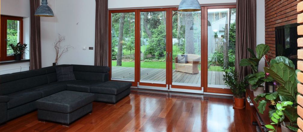

Drewniane okna tarasowe - sposoby otwierania
Najbardziej popularne i najtańsze są skrzydła rozwieralne i skrzydła uchylno-rozwieralne. Do ich produkcji stosuje się takie same mechanizmy, zawiasy, okucia i klamki jak do okien o standardowych wymiarach. Dopiero przy bardzo wysokich oknach tarasowych (około 3 m) stosuje się specjalne okucia, które pozwolą obsługiwać skrzydła z cięższymi szybami (do 300 kg). Takich okien tarasowych nie można zamontować na równi z podłogą. Dlatego chętniej są wybierane okna tarasowe przesuwne. Konstrukcję podobną do okien tarasowych rozwieralnych mają okna uchylno-przesuwne (PSK), które są od nich trochę droższe i też mają próg. Skrzydło przesuwa się po wcześniejszym odciągnięciu go (uchyleniu). Dostępne są nowoczesne okucia umożliwiające elektryczne sterowanie uchyłem. Okno tarasowe może mieć wysokość do 270 cm, a skrzydło ciężar do 200 kg. Klamki mogą mieć dodatkową funkcję sterowania (zintegrowany mechanizm wspomagający) ułatwiającą obsługę nawet bardzo ciężkich skrzydeł.

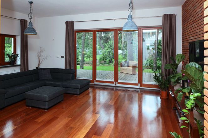

Dlaczego chciałem okna tarasowe otwierane?
