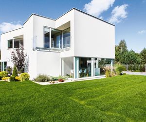

W domach energooszczędnych dąży się do lokalizowania największej liczby przeszkleń i o największej powierzchni od strony południowej
Autor: Mariusz Bykowski, projekt: Edward Dylawerski/NUX Pracownia Projektowa

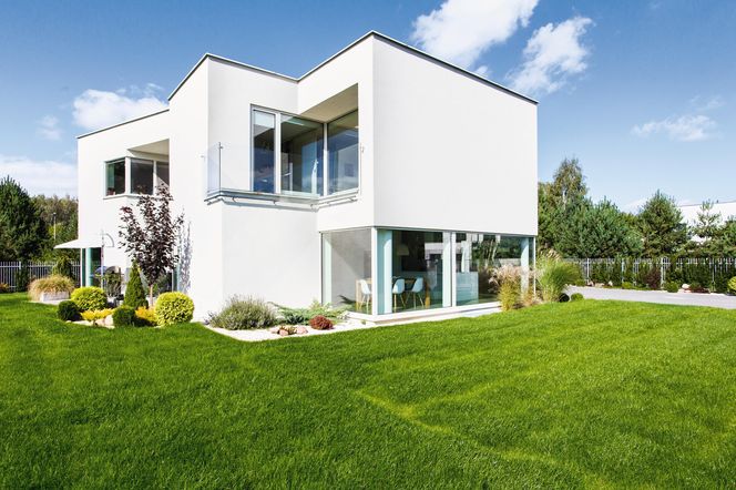

Duże przeszklenia – drzwi tarasowe lub fiksy – często umieszcza się w pomieszczeniach z wystawą południową i zachodnią, niezależnie od ich funkcji i położenia na planie domu
Autor: Piotr Mastalerz, projekt: Maciej Janeczek
