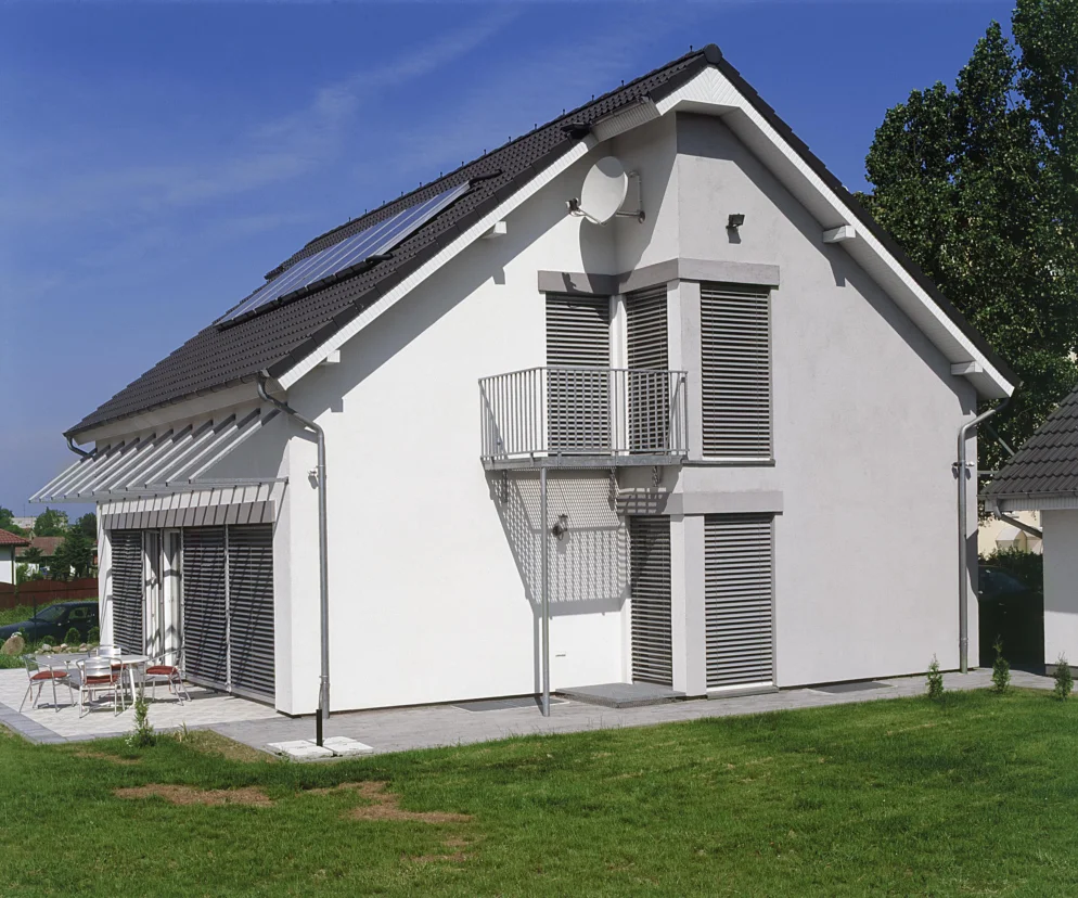

Przesłony okienne i gruba warstwa materiału izolacyjnego ścian i dachu ochronią przed nagrzewaniem się wnętrza domu latem
Autor: Andrzej Szandomirski Przesłony okienne i gruba warstwa materiału izolacyjnego ścian i dachu ochronią przed nagrzewaniem się wnętrza domu latem

W przypadku poddaszy użytkowych ogromne znaczenie mają również okna dachowe. Nieosłonięte przeszklenia połaciowe bardzo szybko nagrzewają wnętrza, dlatego powinny być wyposażone w rolety lub markizy zewnętrzne. To właśnie osłony montowane na zewnątrz i grba warstwa izolacji termicznej bez mostków dają najskuteczniejszą ochroną przed nadmiernym nagrzewaniem pomieszczeń.

Największe okna warto więc lokalizować od strony południowej i zachodniej, ale jednocześnie trzeba pamiętać o ich ochronie latem. Bez odpowiedniego zacienienia wnętrza bardzo szybko się przegrzewają, co prowadzi do konieczności korzystania z klimatyzacji.
Najlepsze efekty zapewniają rolety zewnętrzne, żaluzje fasadowe, markizy oraz odpowiednio zaprojektowane okapy dachowe. W praktyce właściwe sterowanie dopływem światła słonecznego staje się równie ważne jak sama grubość izolacji ścian i dachu.
