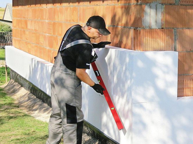

Fundamenty są zdecydowanie domeną styropianu
Jest on nienasiąkliwy, zwłaszcza wariant o podwyższonej wodoodporności, przeznaczony do izolacji podziemnych części budynków. Izoluje się nim ściany fundamentowe oraz piwniczne. Styropian typu DACH/PODŁOGA/PARKING jest natomiast polecany do izolacji płyt fundamentowych, w przypadku których oprócz odporności na wodę liczy się jeszcze wysoka wytrzymałość na ściskanie. Styropian DACH/PODŁOGA będzie natomiast wystarczający do izolowania podłóg w piwnicach.

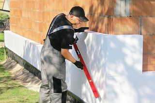

Autor: HENKEL/ Materiały prasowe Styropian to wciąż najpopularniejszy materiał do ocieplania ścian zewnętrznych

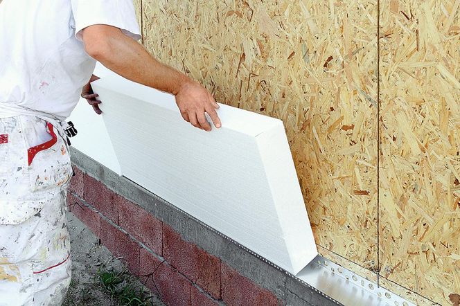

Tu wszystko zależy od konstrukcji tych ścian. Gdy mamy do czynienia ze ścianami dwuwarstwowymi – ocieplanymi od zewnątrz – i wełna, i styropian będą w sam raz, choć grafitowa odmiana styropianu przebije konkurencję najniższą wartością współczynnika ʎ. Ponadto wełnę trzeba przeważnie mocować do ścian na klej i dodatkowo stabilizować kołkami. Styropian na ścianach o wysokości do 8 m tego nie wymaga, wyłączywszy pewne szczególne obszary – na przykład narożniki zewnętrzne. Gdy chodzi o ściany trójwarstwowe, gdzie miejsce ocieplenia znajduje się między murem nośnym a elewacyjnym, oba produkty są równie dobre. Wełna, w formie płyt lub mat, jest natomiast powszechnie stosowana do wypełniania pustych przestrzeni ścian szkieletowych. Zapewnia im wysoki poziom izolacyjności termicznej i akustycznej oraz zabezpiecza drewno na wypadek pożaru.

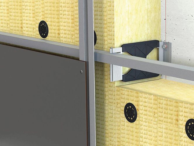

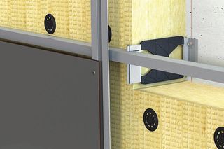

Autor: HILTI/ Materiały prasowe Wełniana izolacja fasad wentylowanych nie jest mocowana klejem do muru, tylko łączona z nim mechanicznie, na kołki z tarczką

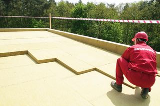

Autor: ROCKWOOL/ Materiały prasowe Producenci wełny i styropianu oferują kliny dachowe. To skośne płyty pozwalające uzyskać spadek dachu w zakładanym kierunku

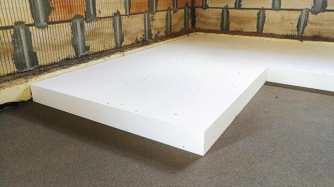

Autor: KNAUF/ Materiały prasowe Płyty styropianowe chętnie są stosowane do izolacji podłóg na gruncie

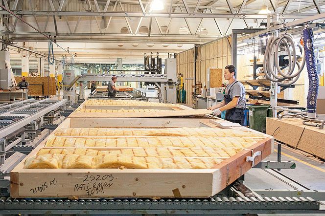

Autor: DANWOOD/ Materiały prasowe Ściany szkieletowe przeważnie izoluje się wełną, która zapewnia ciepło, ciszę, ale też chroni drewno przed ogniem

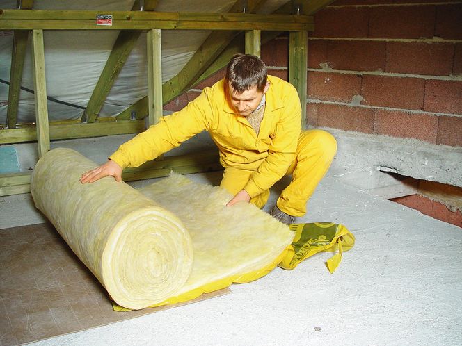

Jeśli pod dachem skośnym jest poddasze nieużytkowe, ociepla się strop przesklepiający kondygnację pod nim. Ponieważ często taki strop ma drewnianą konstrukcję belkową, wykorzystuje się wełnę, zwłaszcza w postaci mat. One są chętnie brane pod uwagę, gdy zamiast drewnianego mamy tu strop betonowy. Wełna łatwej bowiem adaptuje się kształtem do skosów między więźbą a stropem, przez co ten jest szczelniej ocieplony, bez ryzyka pojawienia się mostków termicznych.

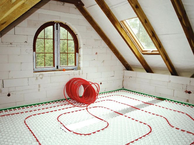

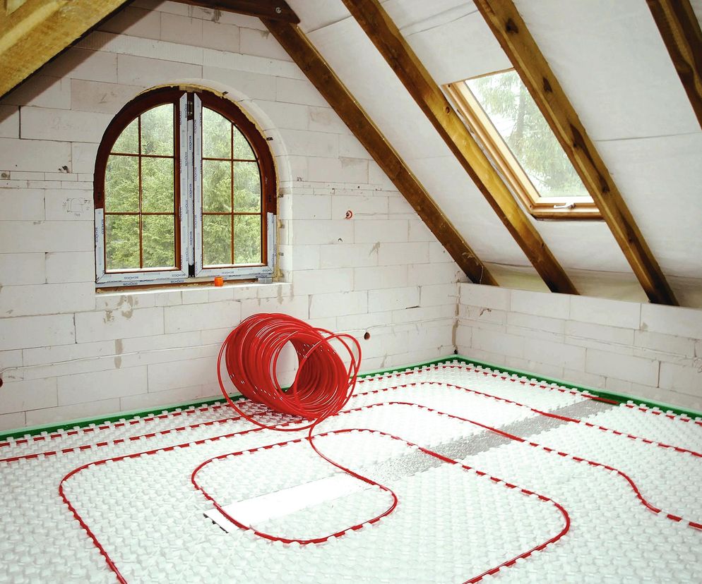

Autor: KNAUF/ Materiały prasowe Cienkie, profilowane płyty styropianowe układa się pod przewody instalacji ogrzewania podłogowego
