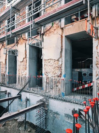

Autor: Adrian Krężlik/ Archiwum prywatne 8 | Proces modernizacji jednego z biurowców w Lizbonie. Analizy LCA pokazują, że renowacje istniejących obiektów pozwalają zredukować emisję wbudowanego dwutlenku węgla aż o 70-80% w porównaniu do nowych budynkow

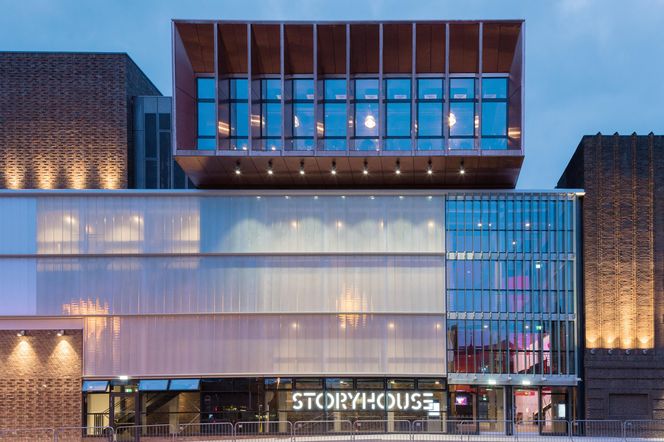

Autor: Peter Cook/ Materiały prasowe 9 | Storyhouse, czyli nowe budynki wpisane w wielofunkcyjny obiekt kulturalny z 1930 roku w brytyjskim Chester. Ślad węglowy dla etapów A1-A5 oszacowano tu na poziomie 1348 kg CO₂e/m². To projekt studia Bennetts Associates zrelizowany w latach 2012-2017

Na potrzeby konferencji Off-Site Manufacturing w Warszawie, przygotowałem statystki analizy cyklu życia projektów, nad którymi pracowaliśmy w ostatnich trzech latach w Dosta Tec w Portugalii. Porównywałem budynki w Porto, które leży w strefie klimatu śródziemnomorskiego z ciepłym, suchym latem, oraz w Lizbonie, w subtropikalnym śródziemnomorskim klimacie. Oba miasta charakteryzują się podobną kulturą budowlaną oraz używanymi materiałami. Analizy nie uwzględniają żadnych instalacji w budynkach – jakość i ilość danych, którymi dzisiaj dysponujemy, jest niewystarczająca.
Prace – w ślad za innymi badaniami – pokazały, jak wielka różnica w kwestii wygenerowanego CO2 wiąże się z zagadnieniem adaptacji istniejącego obiektu bądź budowy nowego. W naszym przypadku renowacje miały aż o 70%-80% mniej wbudowanego dwutlenku węgla niż nowe budynki. Wynika to z faktu, że najbardziej obciążającymi środowiskowo elementami są konstrukcja oraz fundamenty i podpiwniczenia, w tym parkingi podziemne.
Podobne wnioski płyną z analizy Net Zero Theatres, przygotowanej przez pracownię Bennetts Associates. Jej celem było pokazanie emisji dwutlenku węgla i innych gazów cieplarnianych na etapie budowy i eksploatacji czterech brytyjskich teatrów – King’s Theatre, Citizens Theatre, Hertford Theatre i Storyhouse. Autorzy raportu wykazali, że największy wpływ na ślad węglowy mają decyzje podejmowane już na etapie konstrukcji – zwłaszcza wybór materiałów i zakres ingerencji w strukturę budynku.
Modernizacje istniejących obiektów okazały się znacznie mniej emisyjne niż budowa od podstaw. Przebudowa King’s Theatre to koszt 508 kg CO₂e/m², a zastosowanie drewna CLT przy rozbudowie Hertford Theatre pozwoliło dodatkowo obniżyć emisje w kluczowych obszarach, takich jak stropy, ściany działowe czy dachy. Dzięki temu szkodliwe emisje związane z konstrukcją zredukowano o połowę – do 560 kg CO₂e/m². Autorzy raportu podkreślali, że szczególnie wysokoemisyjne okazały się przestrzenie o dużych wymaganiach technicznych – jak wieże sceniczne i audytoria – które wymagają ogromnych ilości stali oraz elementów spełniających rygorystyczne normy akustyczne i wibracyjne.
Ponadto niezależnie od tego, czy dany budynek jest nowy, czy przechodzi proces renowacji, największa ilość emisji gazów cieplarnianych pochodzi z betonu, a ten z cementu. W ponad 20 projektach, które przeanalizowałem, to właśnie konstrukcja budynku odpowiedzialna była za około 65% całego wpływu w kategorii GWP!
