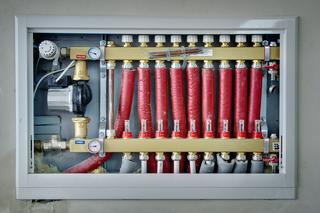

Ogrzewanie podłogowe
Autor: Piotr Mastalerz Pętle ogrzewania podłogowego wodnego podłącza się do rozdzielaczy, które montuje się w specjalnej szafce, zwykle jedna wystarcza na całą kondygnację

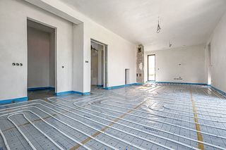

Wykonanie instalacji ogrzewania podłogowego
Wykonanie wodnego ogrzewania podłogowego wymaga szczegółowego projektu, w którym zostaną zaplanowane poszczególne pętle grzewcze, ich długość i układ (spirale lub meandry), policzone przepływy, tak aby zrównoważyć hydraulicznie cały układ.
Ogrzewanie wodne wykonuje się je w oparciu o system rozdzielaczowy. Do wykonania instalacji stosuje się elastyczne rury z tworzywa, rzadziej miedzi, przeznaczone do ogrzewania podłogowego. Kupuje się je w zwojach i przycina do wymaganej długości, tak aby poszczególne pętle grzewcze były wykonane z jednego odcinka. Dzięki temu można uniknąć połączeń w podłodze, które mogłyby być ewentualnym miejscem pojawienia się nieszczelności.

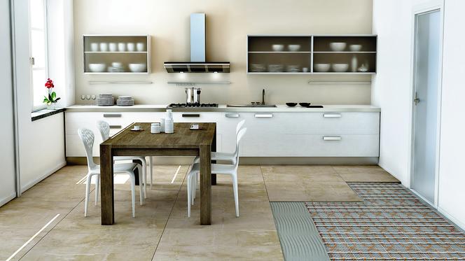

Maty grzewcze są popularne z uwagi na łatwy i szybki montaż. Kupuje się je w zestawach o określonej mocy grzewczej, zwykle mają szerokość mniej więcej 50 cm. Dopasowuje się je do kształtu pomieszczenia przez przycinanie.

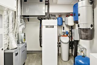

Autor: Marcin Czechowicz Pompa ciepła najefektywniej pracuje w układzie niskotemperaturowym, zasilając układ wodnego ogrzewania podłogowego
