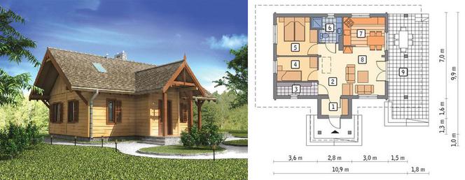

    4. WM15S - Zimorodek - projekt domu o pow. 98,6 m2
    WM15S - Zimorodek
    Autor: Archiwum serwisu Projekt WM15S - Zimorodek (drewniany), arch. Paweł Wład. Kowalski Sprawdź projekt >>>
    Przeczytaj więcej o projekcie WM15S – Zimorodek >>
    Autor arch. Paweł Wład. Kowalski
    • Powierzchnia użytkowa: 98,6 m²
    • Liczba pokoi: 4
    • Wymiary działki: 24,7 x 19,1 m
    • Garaż: NIE
    Projekt WM15S, po obróceniu o 90 stopni, zmieści się na wąskich działkach. Wewnątrz, uwagę zwraca wyraźny podział na część dzienną i nocną oraz dwie garderoby i spiżarnia. Takie pomieszczenia znacząco ułatwiają utrzymanie porządku w domu. Na zewnątrz mamy mnóstwo miejsca do relaksu w postaci tarasu oraz oranżerii. Boczna ściana jest pozbawiona okien, dlatego w łatwy sposób możemy na niej doprojektować garaż.
    Dom posiada również wariant murowany (WM15) oraz murowany z dwustanowiskowym garażem (WM15a)>>>

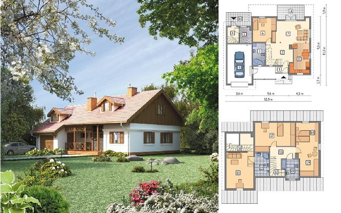

     5. WM23S - Rudzik - projekt domu o pow. 108,2 m2
    WM23S – Rudzik
    Autor: Archiwum serwisu Projekt WM23S Rudzik (drewniany), arch. Paweł Wład. Kowalski Sprawdź projekt >>>
    Przeczytaj więcej o projekcie WM23S - Rudzik >>
    • Powierzchnia użytkowa: 108,2 m2
    • Liczba pokoi: 4
    • Wymiary działki: 21,2 x 23,4 m
    • Garaż: TAK
    Projekt WM23S - Rudzik wyróżnia się ciekawym układem bryły, dzięki któremu przed domem tworzy się zamknięte podwórko. Sypialnia z wyjściem do ogrodu z pewnością uatrakcyjni nam wiele poranków. Garaż można w prosty sposób powiększyć do 2 stanowisk.
    Dom posiada również wariant murowany (WM23)>>>
