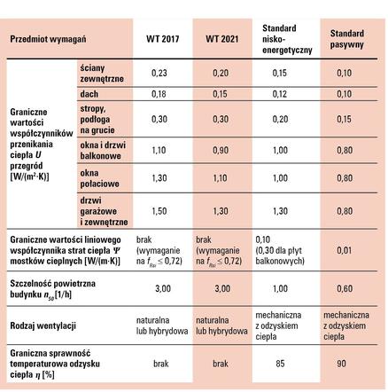

Wymagania dla różnych standardów energetycznych budynku z III strefie klimatycznej
standard energetyczny WT 2021 NF40* NF15*
Graniczne wartości współczynników przenikania ciepła przegród Umax [W/(m2.K)] Ściany zewnętrzne 0,20 0,15 0,10
Dachy, stropodachy i stropy pod nieogrzewanymi poddaszami 0,15 0,12 0,10
Stropy nad piwnicami nieogrzewanymi i zamkniętymi przestrzeniami, podłogi na gruncie 0,30 0,20 0,12
Drzwi zewnętrzne, garażowe 1,3 1,3 0,8
Okna, okna połaciowe, drzwi balkonowe i powierzchnie przezroczyste 0,90 1,0 0,8
Graniczne wartości liniowych współczynników strat ciepła mostków cieplnych Ymax [W/(m.K)] Płyty balkonowe zgodnie z normą 0,20 0,01
Pozostałe mostki cieplne zgodnie z normą 0,10 0,01
Rodzaj systemu wentylacji Wentylacja naturalna tak nie nie
Mechaniczna nawiewno-wywiewna z odzyskiem ciepła (minimalna sprawność) nie tak(≥85%) tak(≥90%)
Szczelność powietrzna budynku n50 [1/h] 3 1,0 0,6
Wskaźnik zapotrzebowania na nieodnawialną energię pierwotną na potrzeby ogrzewania, wentylacji i przygotowania ciepłej wody EPH+W lub na energię użytkową do ogrzewania i wentylacji EUCO [kWh/(m2.rok)] 70(EPH+W) 40(EUCO) 15(EUCO)
*wartości zalecane przez NFOŚiGW
