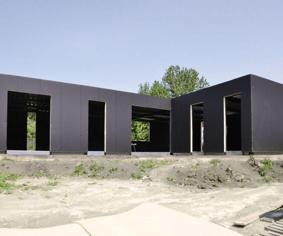

Autor: Godmann/ Materiały prasowe Dom ma prostą bryłę, która składa się z modułów konstrukcyjnych o stałych wymiarach 6 x 6 m i wysokości 3 m. Powstał w technologii pozwalającej na dostarczenie poszczególnych materiałów w taki sposób, aby samodzielnie można było wykonać montaż ścian i stolarki okiennej
Dom powstawał szybko, a budowa domu przypominała montaż hali. Na płycie fundamentowej stanęły słupy stalowe, na nich oparto blaszany dach, obudowano boki płytami warstwowymi z rdzeniem z pianki poliuretanowej. Po wstawieniu okien i drzwi hala zamieniła się we współczesny dom jednorodzinny. Elementy stalowej konstrukcji i instalacje widoczne we wnętrzach nadają mu loftowy charakter.

Ciepłe ściany zewnętrzne z płyt warstwowych BalexTherm
Są wykonane z prefabrykatów – płyt warstwowych BalexTherm, w których dwa arkusze blachy łączy rdzeń konstrukcyjno-izolacyjny z pianki poliuretanowej. Aby zachować konsekwencję w stosowaniu materiałów wykończeniowych, zastosowano stalową, blachę trapezową na suficie oraz okna z profili aluminiowych.
Przeczytaj też:
Płyty mają dobrą izolacyjność termiczną (rdzeń grubości 10 cm zapewnia U = 0,23 W/(m2 ∙K)), dzięki czemu nie wymagają dodatkowej izolacji ani wykończenia. Odpada więc układanie tynków czy okładzin wewnętrznych i elewacyjnych. Ponieważ poszycie blaszane jest wyeksponowane z obu stron, wybrano płyty typu Plus z mocowaniem niewidocznym od strony elewacji. Okładziny zewnętrzne zostały wykonane z blachy ocynkowanej o grubości 0,6 mm i pomalowane na kolor antracytowy w odcieniu perłowym. Dla podkreślenia efektu poszycie jest zrobione z blachy mikroprofilowanej. Płyty warstwowe są montowane pionowo i mają długość 4,5 m – dobraną do wysokości kondygnacji i ścianki attykowej. Między słupami mieści się dokładnie sześć płyt o szerokość 105 cm.
