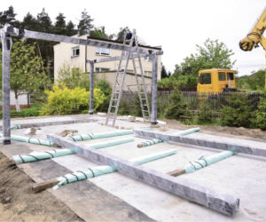

montaż słupów stalowych
Konstrukcja była montowana na śruby i wkręty. Jest wyeksponowana we wnętrzach, więc jej elementy pomalowano i zabezpieczono przed uszkodzeniem
Autor: Godmann/ Materiały prasowe

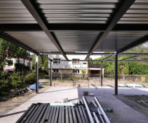

montaż sufitu z blachy trapezowej
Na słupach stalowych oparto ramę z dwuteowych belek. Ze względów estetycznych wszystkie elementy mają taki sam przekrój. Konstrukcja jest usztywniona blachą trapezową, która pełni również funkcję sufitu

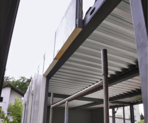

montaż płyt warstwowych
Górną część płyt mocowano bezpośrednio do konstrukcji stalowej. Na dole (15 cm nad gruntem) mocowano je do podwaliny z profili zimnogiętych, które przykręcono między słupami do fundamentu

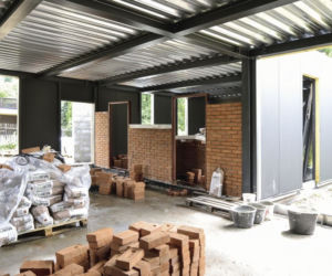

murowanie ścian z cegieł
Dopiero podczas wykańczania domu prowadzono prace mokre. Ściany działowe wymurowano z ręcznie formowanych cegieł
