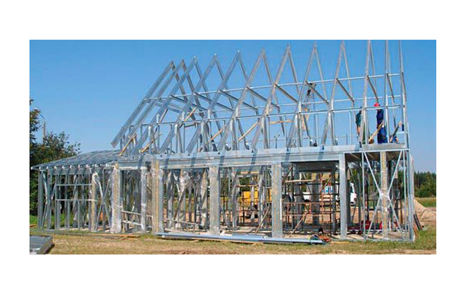

Autor: Archiwum serwisu Wytrzymałość konstrukcji stalowej pozwala zbudować niemal całkowicie przeszkloną ścianę nośną
W technologii lekkiego szkieletu stalowego można wznosić obiekty do czterech kondygnacji, o maksymalnej wysokości ścian 6 m i rozpiętości stropów do 12 m, a przy zastosowaniu dodatkowego profilu dla wiązarów dachowych – do 24 m.

Konstrukcja może być wykonywanaw Polsce (Stalart, AmTech) lub sprowadzana ze Szwecji (Lindab). Produkcja odbywa się w warunkach fabrycznych, w związku z czym mamy pewność jednolitej jakości materiału.
Można wyprodukować wiele rodzajów profili. Są one łączone w fabryce za pomocą nitów lub śrub samowiercących w układy ram i kratownic różnego rodzaju.
Konstrukcja jest dostarczana na plac budowy w postaci pojedynczych elementów i skręcana bezpośrednio na miejscu lub prefabrykowana w zakładzie przemysłowym i gotowa dostarczana na plac budowy.
Stopień prefabrykacji zależy od możliwości sprzętowych wykonawcy. Może to być stalowa konstrukcja do wypełnienia na miejscu lub gotowa ściana z okładzinami, stolarką i ociepleniem. Powstałe elementy ścian, stropów i dachu łączy się wkrętami. Konstrukcja jest odporna nawet na wstrząsy sejsmiczne, bo większość elementów jest połączona przegubowo.
