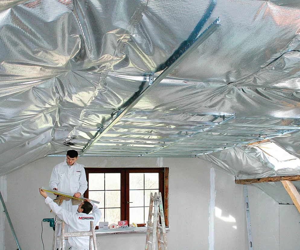

Dom murowany - folia paroizolacyjna
Autor: Robert Szarapka Folia paroizolacyjna to stała warstwa wykończenia skosów na poddaszu użytkowym, która zapewnia szczelność powietrzną i chroni ocieplenie przed zawilgoceniem
