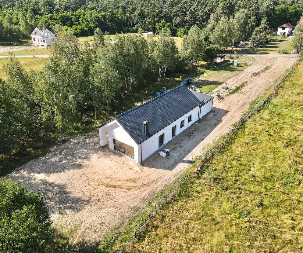

Dom energooszczędny Mihata
Autor: Barbara Michalska, Mihata.pl/ Archiwum prywatne Budynek energooszczędny to dom, przy budowie którego zastosowano takie materiały i technologię, które ograniczają do minimum straty energii czego konsekwencją są niskie koszty utrzymania takiego domu
Bardzo szybko uświadamiacie sobie, że dom ma być właśnie tym miejscem, gdzie możemy czuć się organicznie, niczym nieskrępowani, gdzie każdy znajdzie dla siebie spokój i ukojenie. Gdzie sfera wolności i bezpieczeństwa nie będzie wymagała żadnych kompromisów, a układ i funkcjonalność poszczególnych pomieszczeń w sposób naturalny dopasuje się naszego stylu życia. W przypadku domu energooszczędnego jest tak samo!
