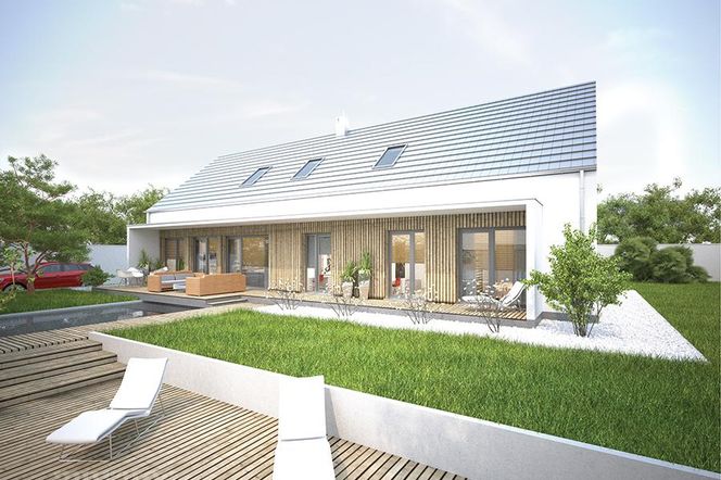

Autor: Archiwum serwisu Jedną z najpopularniejszych technologii murowych są ściany dwuwarstwowe, np. z silikatów. Takie zastosowano w projekcie domu EC383 - Nowatorskiego (z wentylacja mechaniczną i rekuperacją). Autor. arch. Grzegorz Kaliciak

Nowatorski arch. Grzegorz Kaliciak
Atrakcją Nowatorskiego jest salon z wielkimi przeszkleniami. Autor projektu arch. Grzegorz Kaliciak
Projekt domu: EC383 Nowatorski (z wentylacją mechaniczną i rekuperacją)
Nowatorski (autor projektu arch. Grzegorz Kaliciak) to nowocześnie wyposażony dom dla sporej rodziny. W wersji podstawowej ma powierzchnię użytkową 139,5 m2, 4 sypialnie, 2 łazienki i wielką otwartą strefę dzienną. Po adaptacji poddasza można zyskać jeszcze prawie 100 m2. Ściany zewnętrzne są zaprojektowane w technologii dwuwarstwowej z wykorzystaniem bloczków silikatowych o grubości 24 cm z ociepleniem w postaci 20 cm styropianu.
Nowatorski to nie tylko nazwa, ale także styl. Patrząc na elewację wejściową, budynek prezentuje się wręcz ascetycznie, nie zdradzając co kryje elewacja boczna. Gdy jednak przeniesiemy się do ogrodu, odbiór wizualny domu zmienia się niebywale. Widzimy tu obudowany z trzech stron taras. Od strony salonu i kuchni taras został poszerzony, aby swobodnie ulokować meble ogrodowe. Wiodącym elementem ścian jest jasne drewno, które idealnie komponuje się z białą obudową. Jasnoszara stolarka świetnie współgra z szarością dachu.
Więcej szczegółów projektu>>>EC383 Nowatorski
