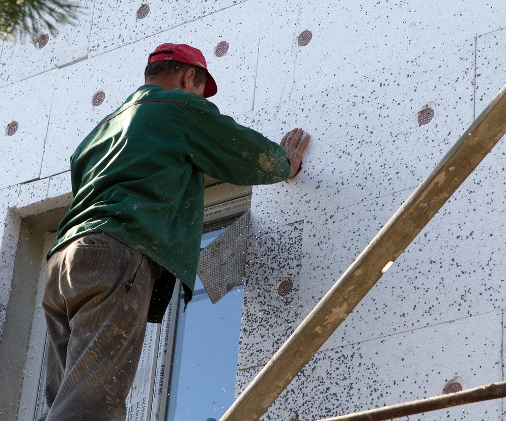

Ocieplenie ścian kompletnym systemem z grafitowym styropianem Termo Organika
Autor: Termo Organika/ Materiały prasowe
Współczynnik lambda
Autor: Robert Szarapka Najlepszymi izolatorami cieplnymi są gazy, np. powietrze, z czego wynika również dobra izolacyjność materiałów wypełnionych powietrzem, np. styropianu
