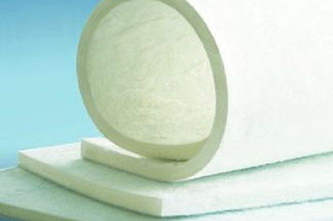

Autor: Aspen Aerogels/ Materiały prasowe Maty aerożelowe Spaceloft mają grubość 5 lub 10 mm. Ich współczynnik przewodzenia ciepła wynosi tylko 0,014 W/(m.K) dla grubości 5 mm
