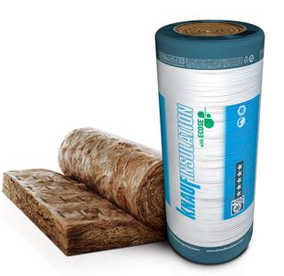

Konstrukcja ocieplenia musi być dostosowana do wartości tego parametru. Dlatego często używaną do ocieplania od środka wełnę mineralną przykrywa się folią paroizolacyjną o wysokim oporze dyfuzyjnym – Sd≥100 m – lub znajdującą się w klasie A zgodnie z normą PN-EN 13984. Paroizolacja musi być szczelnie łączona taśmą dwustronnie klejącą lub specjalnym klejem – także dookoła okien.
