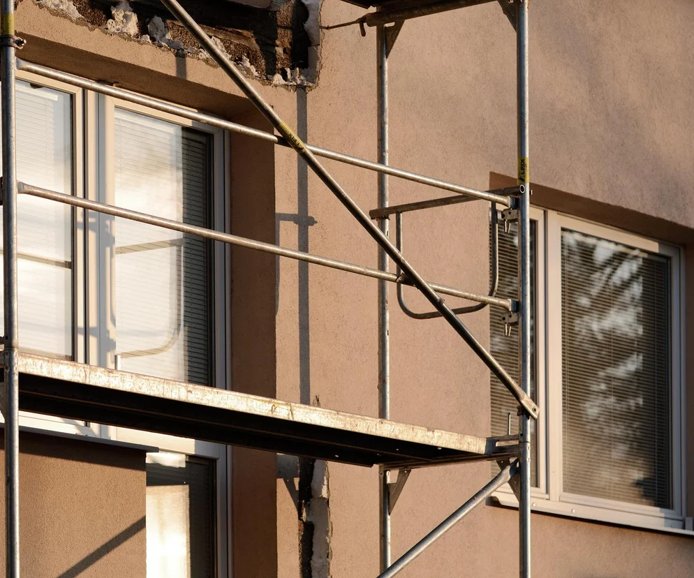

Remont elewacji
Autor: CobraCZ/ Getty Images

Co to jest remont?
W orzecznictwie sądowym wskazano, że odtworzenie stanu pierwotnego (na którym polega remont) to przywrócenie istniejącemu budynkowi cech, które utracił na skutek zużycia lub zniszczenia, albo naprawa jego elementów, które co prawda fizycznie istnieją, ale utraciły swoje funkcje. Może to być skucie spękanych tynków i położenie nowych bądź wymiana pokrycia dachowego i rynien, instalacji, balustrad.
Konserwacja, remont a przebudowa
Czym innym jest bieżąca konserwacja, która polega na prowadzeniu okresowych robót w celu utrzymania budynku w dobrym stanie, zabezpieczenia go przed szybkim zużyciem i zniszczeniem. Na przykład odnawianie ram okiennych zaliczymy do konserwacji, a wymianę okien bez ingerencji w elementy konstrukcyjne budynku nazwiemy remontem.
Gdyby takiej wymianie towarzyszyło powiększenie otworu okiennego, mielibyśmy już przebudowę, w wyniku której następuje zmiana parametrów użytkowych lub technicznych istniejącego obiektu budowlanego.

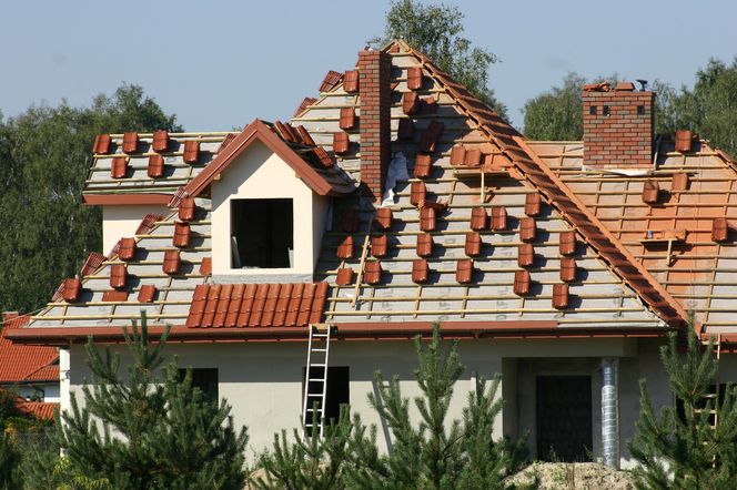

Formalności przy remoncie domu. Czy trzeba mieć zgodę na remont?
To, czy powinniśmy uzyskać zgodę urzędu na remont domu, zależy od zakresu prac remontowych i usytuowania budynku na działce.
Nie trzeba żadnych formalności urzędowych, jeśli remontowany dom można by wybudować – według obowiązujących obecnie przepisów – na podstawie tak zwanego zgłoszenia z projektem, bez konieczności uzyskania pozwolenia na budowę (art. 29 ust. 4 pkt 2 lit. b Prawa budowlanego).
Chodzi więc o wolno stojące domy jednorodzinne, których obszar oddziaływania mieści się w całości na działce, czyli usytuowane w takiej odległości od granic działki, że nie ograniczają możliwości zabudowy sąsiednich posesji, oraz domy o powierzchni zabudowy do 70 m². W takich sytuacjach zakres remontu nie ma znaczenia.
Wymagane jest zgłoszenie remontu, jeżeli dotyczy on przegród zewnętrznych lub elementów konstrukcyjnych domu, którego budowa wymagałaby uzyskania pozwolenia (art. 29 ust. 3 pkt 2 lit. b). Tak jest w wypadku domów jednorodzinnych usytuowanych przy granicy działki, bliźniaków i domów szeregowych. Naprawę ich ścian zewnętrznych i nośnych, fundamentów, dachu i stropów trzeba więc zgłosić.
Z kolei prace remontowe prowadzone wewnątrz, takie jak wymiana podłóg, instalacji wodociągowych, kanalizacyjnych, elektrycznych, grzejników, urządzeń sanitarnych, stolarki drzwiowej nie podlegają kontroli urzędu. Wyjątkiem są instalacje gazowe, których wymiana zawsze wymaga zgłoszenia.
Zgłoszenie remontu – i to bez względu na zakres planowanych robót – jest konieczne również wtedy, gdy dom jest położony na obszarze wpisanym do rejestru zabytków, przy czym wcześniej – przed zgłoszeniem – trzeba uzyskać pozwolenie wojewódzkiego konserwatora zabytków (art. 29 ust. 7 pkt 2).
Pozwolenie na budowę jest obowiązkowe w sytuacji prowadzenia remontu domu wpisanego do rejestru zabytków. Dotyczy to zarówno remontu przegród zewnętrznych, elementów konstrukcyjnych, jak i wnętrza budynku.
O pozwolenie można wystąpić dopiero po uzyskaniu zgody na remont wydanej przez właściwego wojewódzkiego konserwatora zabytków (art. 29 ust. 7 pkt 1).
dom remont budowa
Autor: Andrzej Szandomirski

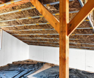

Termomodernizacja domu: wymagania techniczne
Docieplenie budynku wymaga zgłoszenia (zwykłego, bez projektu) tylko w wypadku budynków wyższych niż 12 m (z kolei od 25 m konieczne jest już pozwolenie). Nie są wymagane żadne formalności w pozostałych sytuacjach, czyli gdy przebudowa w ogóle nie dotyczy przegród zewnętrznych ani elementów konstrukcyjnych.
Może ona polegać przykładowo na zmianie układu funkcjonalnego pomieszczeń połączonej z rozbiórką i budową ścian działowych oraz przeróbkami w istniejących instalacjach elektrycznych i sanitarnych.
Procedury urzędowe nie dotyczą również przebudowy polegającej na docieplaniu budynku o wysokości do 12 m (art. 29 ust. pkt 1 lit. c) ani montażu anten o wysokości do 3 m, pomp ciepła, kolektorów słonecznych i paneli fotowoltaicznych o mocy do 50 kW, z zastrzeżeniem, że w wypadku montażu urządzeń fotowoltaicznych o mocy większej niż 6,5 kW obowiązkowe jest uzgodnienie ich projektu z rzeczoznawcą do spraw zabezpieczeń przeciwpożarowych (art. 29 ust. 4 pkt 3 lit. a i c).
Jak wskazano wyżej, docieplenie domu o wysokości do 12 m jest zwolnione z formalności urzędowych, mimo że należy je sklasyfikować jako przebudowę przegród zewnętrznych budynku. Nie oznacza to jednak, że w przepisach nie określono żadnych wymagań co do parametrów planowanego docieplenia.
W art. 5 ust. 2b Prawa budowlanego wskazano, że gdy docieplenie budynku ma objąć ponad 25% powierzchni jego przegród zewnętrznych, należy spełnić wymagania minimalne dotyczące energooszczędności i ochrony cieplnej przewidziane w przepisach techniczno-budowlanych dla przebudowy.
Z kolei w § 328 ust. 1a Rozporządzenia w sprawie warunków technicznych, jakim powinny odpowiadać budynki i ich usytuowanie postanowiono, że wymagania minimalne uznaje się za spełnione, jeżeli przegrody oraz wyposażenie techniczne budynku podlegające przebudowie odpowiadają przynajmniej wymaganiom izolacyjności cieplnej określonym w załączniku nr 2 do rozporządzenia.
Na przykład współczynnik przenikania ciepła dla ocieplonej ściany nie może być wyższy niż 0,2, dla dachu 0,15, a okien 0,9 W/(m²·K).

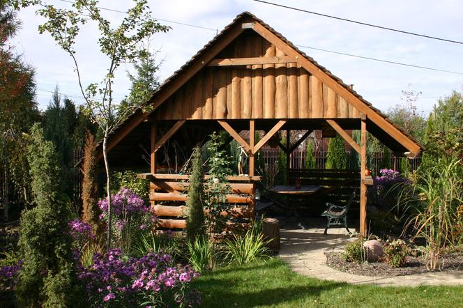

Żadnych formalności urzędowych nie wymaga remont obiektów małej architektury, urządzeń budowlanych oraz budowli i budynków, których budowa nie wymaga pozwolenia na budowę.
Oznacza to, że nie trzeba zgłaszać remontu:
  • wolnostojących parterowych budynków gospodarczych i letniskowych
  • garaży o powierzchni zabudowy nieprzekraczającej 35 m2 - bez względu na zakres robót
  • altany do 35 m²
  • wiaty do 50 m²
  • szamba do 10 m³
  • baseny do 50 m²
  • ogrodzenia
Takie budynki można bowiem wybudować bez konieczności ubiegania się o pozwolenie, a jedynie należy zgłosić ich budowę.

altana
Autor: Andrzej Szandomirski Ogródki działkowe kojarzą się z ciszą i spokojem, ale i tam dochodzi nieraz do konfliktów.
