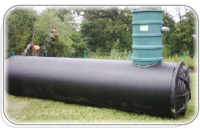

Jakie są zbiorniki na szambo?
Zbiorniki z tworzywa robione zwykle z polietylenu o wysokiej gęstości lub kompozytu żywic poliestrowych zbrojonych włóknem szklanym są lekkie, nie korodują i nie wchodzą w reakcje z otoczeniem. Niestety, nie wytrzymują dużych obciążeń, więc jeśli ze względu na konieczne zagłębienie trzeba je przysypać grubą warstwą ziemi (producenci podają zwykle jej dopuszczalną grubość), grunt nad zbiornikiem wzmacnia się, układając betonową płytę nośną. Podobnie trzeba postąpić, jeśli szambo znajduje się pod miejscem parkowania samochodu.

Zbiornik na szambo
Autor: Agnieszka i Marek Sterniccy Zbiornik z tworzywa sztucznego ustawia się na warstwie chudego betonu. Zależnie od grubości warstwy gruntu nad zbiornikiem może być konieczne wykonanie nad nim warstwy zbrojonej zabezpieczającej przed zgnieceniem
