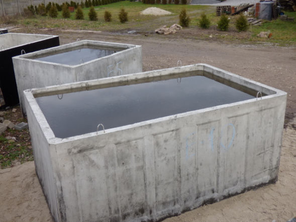

Szambo betonowe - gotowy zbiornik
Gotowe szamba betonowe nietrudno dzisiaj kupić, bo wiele firm ma je w swojej ofercie. Zaletą gotowych zbiorników na ścieki jest duża wytrzymałość na obciążenia zewnętrzne i szczelność. Od wewnątrz i na zewnątrz są pokryte podwójną warstwą masy izolacyjnej  (na przykład Bitizolu lub Dysperbitu, od zewnątrz Izolbetu). Zbiorniki betonowe mogą być jedno-, dwu- lub trzykomorowe.
Szamba gotowe szybko się montuje i nie trzeba ich zakotwiać w gruncie (jak na przyklad zbiorniki plastikowe). Jednak ze względu na znaczną masę - ważą kilka ton - ich transport może być kłopotliwy, zwłaszcza gdy do posesji nie ma dobrego dojazdu, a montaż wymaga użycia dźwigu.

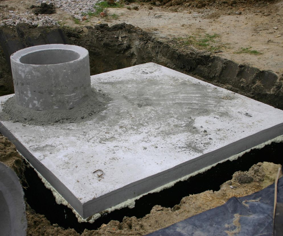

Montaż szamba gotowego. Jeżeli na budowę jest dostarczany kompletny zbiornik z zamontowaną w zakładzie betonową płytą przykrywającą, do umieszczenia go w wykopie jest niezbędny dźwig. Zbiornik bez płyty przykrywającej można opuścić do wykopu, używając ciężkiego samochodu wyposażonego w urządzenie samowyładowcze (HDS) i dopiero później przymocować płytę na zaprawę.
Po umieszczeniu szamba w wykopie należy osadzić sięgające do poziomu terenu elementy kominków inspekcyjnych. Można je też wymurować z kostki betonowej. Kominki przykrywa się dostarczonymi razem ze zbiornikiem płytami włazowymi. Niektóre firmy pozostawiają tę część prac inwestorowi. Jeśli chcemy, aby usługa była kompletna, trzeba to uwzględnić w umowie.
Do zbiornika podłącza się przewód kanalizacyjny. Wszystkie połączenia trzeba uszczelnić, na przykład Izolbetem. Po związaniu zaprawy zbiornik można zasypać.

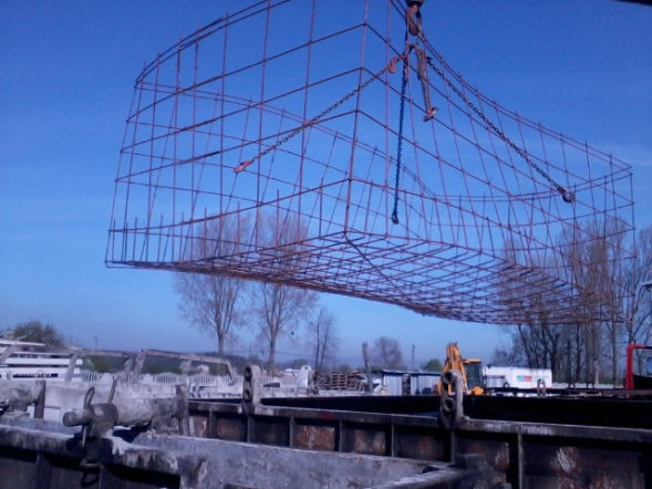

Szambo betonowane na budowie wykonuje się na podstawie projektu, dzięki czemu – jeśli jest taka konieczność – może ono mieć nietypowe wymiary. Do budowy nie trzeba używać ciężkiego sprzętu, dlatego można ją prowadzić nawet tam, gdzie nie ma wygodnego dojazdu. Zbiornik na ścieki może się znajdować nawet w miejscu narażonym na duże obciążenia, na przykład pod wjazdem do garażu – nie grozi mu zgniecenie przez samochód osobowy. Budowa takiego szamba trwa około dwóch tygodni.
Dno wykopu na szambo pokrywa się warstwą chudego betonu (klasy B7,5), a następnie układa się zbrojenie i właściwą warstwę betonu. Beton na ściany układa się w deskowaniu (ściany zbiornika powinny mieć grubość 15 cm i być zazbrojone zgodnie z projektem), pamiętając o przyłączeniu przewodu kanalizacyjnego. Podobnie postępuje się z płytą przykrywającą zbiornik. Mieszanka betonowa musi być klasy B20, zawierać uszczelniacze w odpowiednich proporcjach, a po ułożeniu trzeba ją zagęścić, używając specjalistycznego sprzętu.
Szambo może mieć jedną lub dwie komory oddzielone płytą przelewową z otworem średnicy 160 mm umieszczonym przy górnej krawędzi. Dwukomorowy musi mieć dwa kominki inspekcyjne i dwa włazy, za to ma mniejszą głębokość niż jednokomorowy, więc i wykop może być płytszy.
Wszystkie połączenia i wewnętrzną powierzchnię szamba – podobnie jak w przypadku zbiornika z kręgów – trzeba uszczelnić wodoszczelną zaprawą cementową z dodatkiem szkła wodnego. Z zewnątrz zbiornik maluje się Abizolem. Na końcu wykonuje się kominki inspekcyjne i zakrywa się je żeliwnymi włazami, a ich styk ze zbiornikiem uszczelnia. Zbiornik zasypuje się po związaniu zaprawy. Nie trzeba go kotwić ani zabezpieczać przed wodą gruntową – jest szczelny, a jego ciężar plus ciężar płyty, gruntu nad zbiornikiem i tarcie gruntu o ściany zbiornika uniemożliwiają wyparcie go z wykopu.
Niektóre firmy robią zbiorniki na zamówienie według typowego, powtarzalnego projektu. Komora powstaje wówczas jako monolityczna całość. Jest przywożona na budowę jako szczelna i może być montowana w wykopie. Jedyne połączenie wymagające uszczelnienia to styk pokrywy stropowej oraz nadstawki (kominka) ze zbiornikiem. Czas oczekiwania to 14-21 dni.
