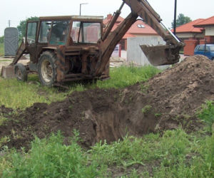

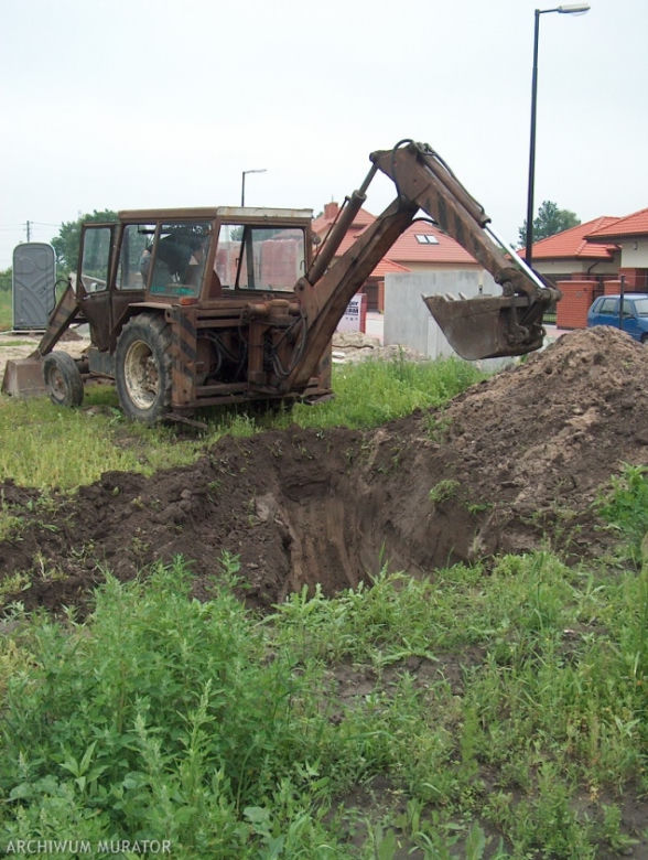

Wykop pod gotowy zbiornik robi się zazwyczaj koparką. Ostatnie 20 cm ziemi należy wybrać ręcznie, żeby nie naruszyć struktury podłoża. Pojawiającą się podczas kopania wodę można odpompować bezpośrednio z wykopu, choć nie zawsze jest to skuteczny sposób

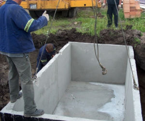

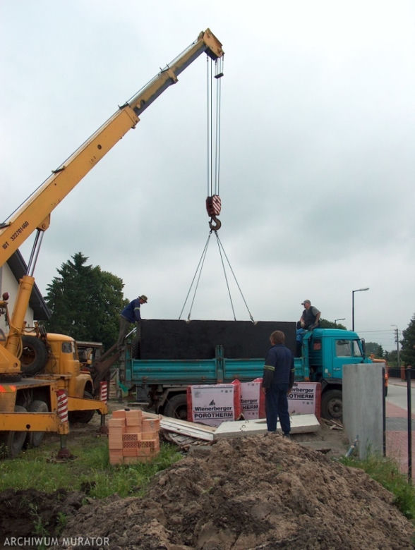

Zawiesia dźwigu zaczepia się za stalowe uszy wystające z zewnętrznych ścian zbiornika

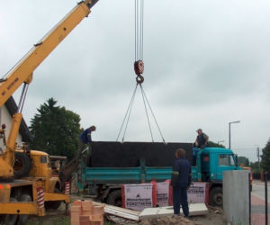

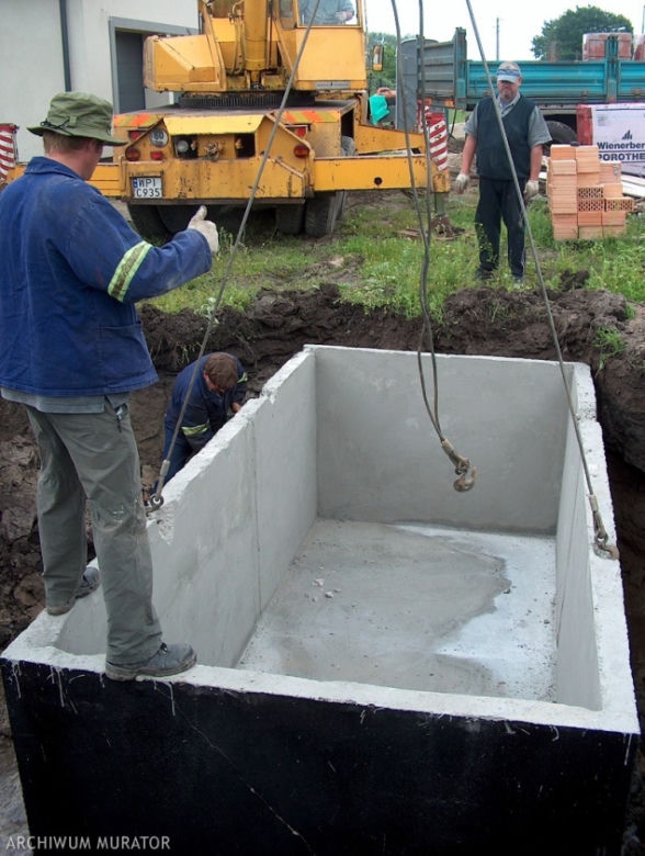

Gotowy zbiornik jest dostarczany w całości (dno plus ściany boczne) z firmy wykonawczej. Od zewnątrz jest zabezpieczony warstwą izolacji uszczelniającej. Aby opuścić go do wykopu, trzeba użyć dźwigu

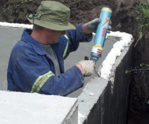

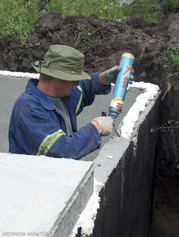

Po osadzeniu zbiornika w wykopie montuje się płytę górną, kominki inspekcyjne i wykonuje połączenie z instalacją

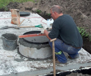

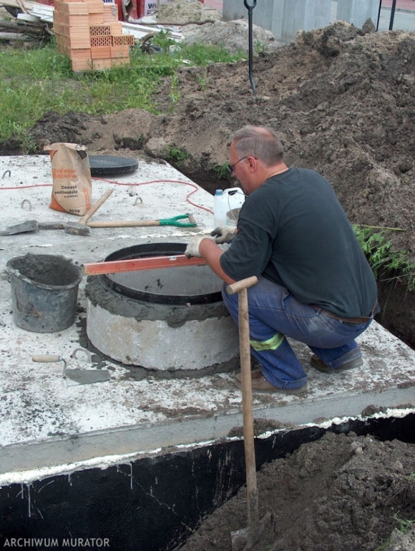

W płycie znajduje się otwór, w którym zostanie zamontowany kominek inspekcyjny. Każda komora musi mieć osobny. Kominek przymocowuje się do otworu na zaprawę. Jego wysokość musi być tak dobrana, aby po zasypaniu szamba warstwą ziemi licował się z powierzchnią gruntu

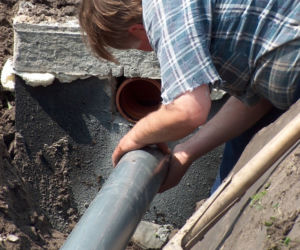

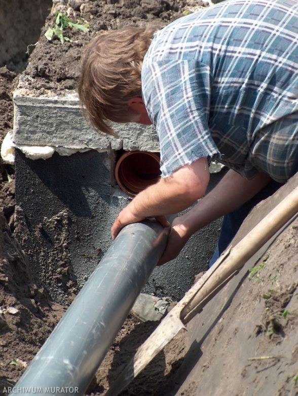

Do zbiornika podłącza się przewód kanalizacyjny doprowadzony z domu. Głębokość posadowienia szamba musi być dobrze wyliczona, aby otwór wlotowy nie znalazł się wyżej niż dochodząca do niego rura

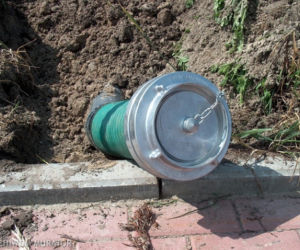

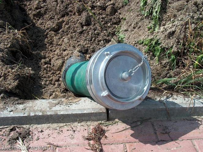

Warto zrobić specjalne, stałe przyłącze do opróżniania szamba spoza posesji. W ziemi między zbiornikiem a ogrodzeniem trzeba ułożyć rurę polietylenową. Jeden jej koniec jest połączony ze zbiornikiem drugi, zakończony tak zwaną szybkozłączką, umieszcza się w ogrodzeniu
