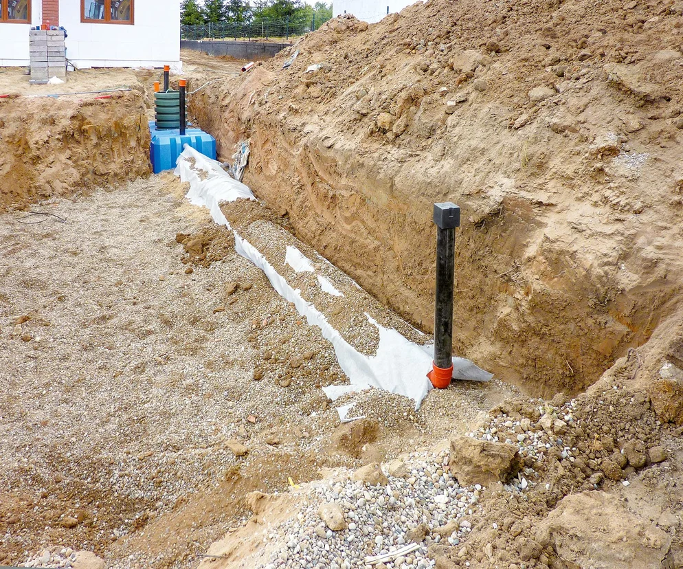

Drenaż robi się z rur z tworzywa o średnicy około 110 mm. Orientacyjnie przyjmuje się 12 m rury na mieszkańca, więc łączna długość drenażu zależy od liczby stałych użytkowników oczyszczalni. Najczęściej układa się od dwóch do czterech równoległych ciągów drenażu, o długości nie mniejszej niż 5 m (aby osiągnąć odpowiedni stopień oczyszczenia) i nie większej niż 20-25 m.
Rury drenarskie
Układa się je w wykopie o szerokości około 50 i głębokości mniej więcej 75 cm na 35-centymetrowej warstwie żwiru i tłucznia. Należy zachować spadek 0,5-1,5% w kierunku przepływu ścieków, a w terenie pagórkowatym drenaż umieścić na wzniesieniu. Rury przysypuje się kilkucentymetrową warstwą żwiru i przykrywa geowłókniną w celu zabezpieczenia przed dostawaniem się do żwiru drobnych cząstek ziemi zatykających przestrzenie pomiędzy jego ziarenkami i uniemożliwiających przesączanie się ścieków. Całość przykrywa się warstwą ziemi.
Na początku drenażu montuje się studzienkę rozdzielaczową rozdzielającą ścieki dopływające z osadnika gnilnego do poszczególnych nitek drenażowych, na końcu – kominki napowietrzające (lub jeden zbiorczy dla wszystkich nitek drenażowych) zwane też studzienkami napowietrzającymi.
Wentylacja oczyszczalni z drenażem
Wentylacji znajdującej się na końcu drenażu (kominków) nie wolno mylić z wentylacją przez pion kanalizacyjny. W każdej oczyszczalni z drenażem rozsączającym muszą być i jedna, i druga. Kominki napowietrzające doprowadzają bowiem powietrze konieczne do prawidłowego oczyszczania ścieków.
Kominek (lub kominki) i studzienkę rozdzielającą trzeba wypoziomować. Po zamontowaniu nie powinny wystawać ponad poziom terenu (ich pokrywy powinny być z nim zrównane). W pokrywie studzienki napowietrzającej instaluje się wywiewkę wystającą około 0,5 m nad poziom terenu. Dzięki niej powietrze może się bez problemu dostać do układu drenów również jesienią i zimą, gdy ziemia jest przykryta liśćmi lub śniegiem.
