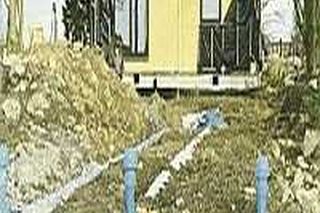

Jak prawidłowo zamontować drenaż rozsączający?
Prawidłowe zainstalowanie drenażu rozsączającego wiąże się z kilkoma istotnymi etapami:
  • przygotowanie miejsca poprzez pozbycie się kamieni i korzeni,
  • wykopanie rowów o głębokości od 50 do 80 cm, pozostawiając przestrzeń co najmniej 1,5 metra nad poziomem wód gruntowych,
  • upewnienie się, że dno tych rowów jest równe.
Na przygotowanej powierzchni układa się żwir płukany o frakcji 16/32 mm, pełniący rolę warstwy filtrującej.
Grubość tej warstwy zależy od rodzaju ziemi – w przypadku słabo przepuszczalnych to około 40 cm, natomiast dla dobrze przepuszczalnych: łącznie 20 cm, z czego 10 cm to piasek, a 10 cm żwir. Geowłóknina ułożona na żwirze zabezpiecza system przed zamulaniem, a jej krawędzie wymagają odpowiedniego zawinięcia i przysypania.
Kolejny etap to układanie rur drenażowych na warstwie filtrującej.
  • rury powinny mieć około 1% spadku – to znaczy 1 cm na metr długości – aby zapewnić prawidłowy przepływ ścieków,
  • szerokość wykopu dla rur to co najmniej 0,5 metra,
  • odstęp między nimi musi wynosić minimum 1,5 metra,
  • zaleca się, aby pojedyncza rura nie przekraczała długości 20-30 metrów.
Po rozłożeniu rur montowane są studzienki rozdzielające za osadnikiem oraz studzienki końcowe.
  • wszystkie muszą być starannie wypoziomowane,
  • pokrywy powinny znajdować się na poziomie terenu,
  • rury są łączone przy pomocy kolanek lub muf.
Istotne jest zastosowanie rur PCV o odpowiedniej średnicy, właściwe utrzymanie spadku oraz użycie wysokiej jakości żwiru płukanego. Każda część systemu powinna być zgodna z projektem, co zapewni sprawne działanie instalacji.

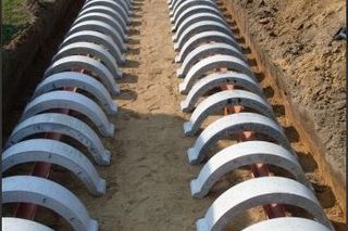

Gdy warunki glebowe lub ograniczona przestrzeń działki nie pozwalają na montaż drenażu rozsączającego, można sięgnąć po inne opcje.
  • tunele rozsączające i pakiety drenażowe są kompaktowe, co czyni je idealnymi dla małych działek,
