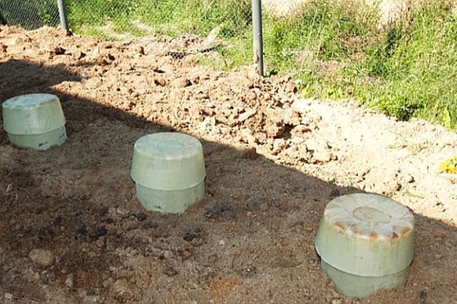

Najkorzystniejsze warunki do budowy przydomowej oczyszczalni z drenażem rozsączającym są na dużej działce z niskim poziomem wód gruntowych i dobrze przepuszczalnym podłożem

Drenaż rozsączający
Drenaż rozsączający to układ podziemnych perforowanych rur (drenów), którymi ścieki wstępnie oczyszczone w osadniku gnilnym są rozsączane do gruntu. Podczas przesiąkania przez porowaty grunt zachodzą procesy fizyczne, chemiczne i biologiczne powodujące dalsze oczyszczanie ścieków. Dzieje się to w warunkach tlenowych i prowadzi do zmniejszenia zanieczyszczeń w blisko 95%. Aby drenaż rozsączający spełniał swoje zadanie, na działce muszą być odpowiednie warunki:
- niski poziom wód gruntowych - odległość między dolną ścianką rury drenażowej a maksymalnym poziomem wody gruntowej (waha się on w ciągu roku) nie może być mniejsza niż 1,5 m.
- dobrze przepuszczalny grunt, który zapewni odpowiednie, nie za szybkie i nie za wolne, przesiąkanie ścieków. Najlepszy jest grunt piaszczysty lub gliniasto-piaszczysty.
- odpowiednio duża działka - trzeba zachować wymagane odległości między poszczególnymi elementami oczyszczalni, a także minimalne, określone w przepisach, odległości od innych obiektów na działce i działkach sąsiednich.
